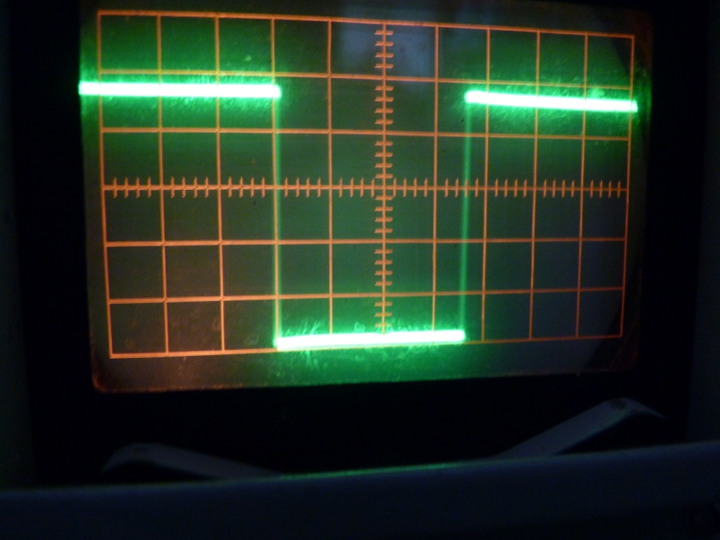

Свершилось, приобрел альсифер МТЧ60 К75*46*16.8 :D (думал уже на буржуйском сендасте придется делать)
На радостях прикупил еще и новенький советский щуп, с которым почти день возился чтоб получить приемлемую картинку сигнала калибратора.
Осталось только провод для силового транса найти.
