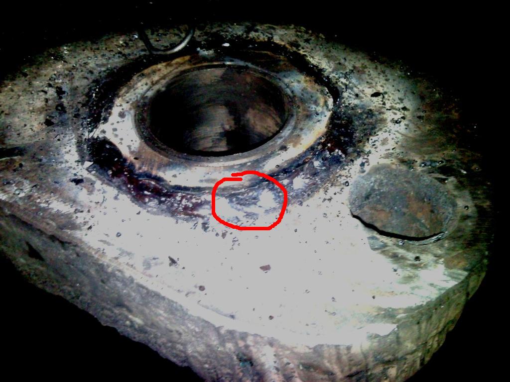

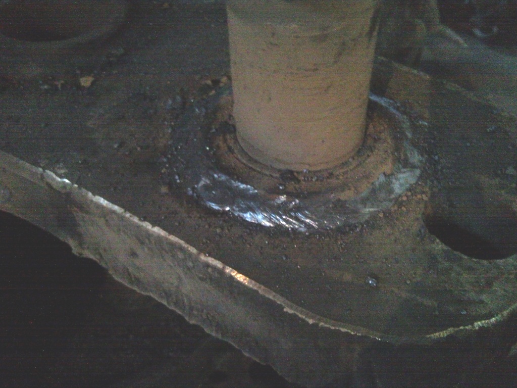

На работе вот такое: потресканная по всем углам станина трактора (сори за качество, фоткал мобилкой). 3 дня резки, сварки, 150 электродов, 50/50% Ф4 и Ф3.
"разделка" трещин
"разделка" трещин
непровары по периметру после квалифицированных специалистов

после меня
после меня

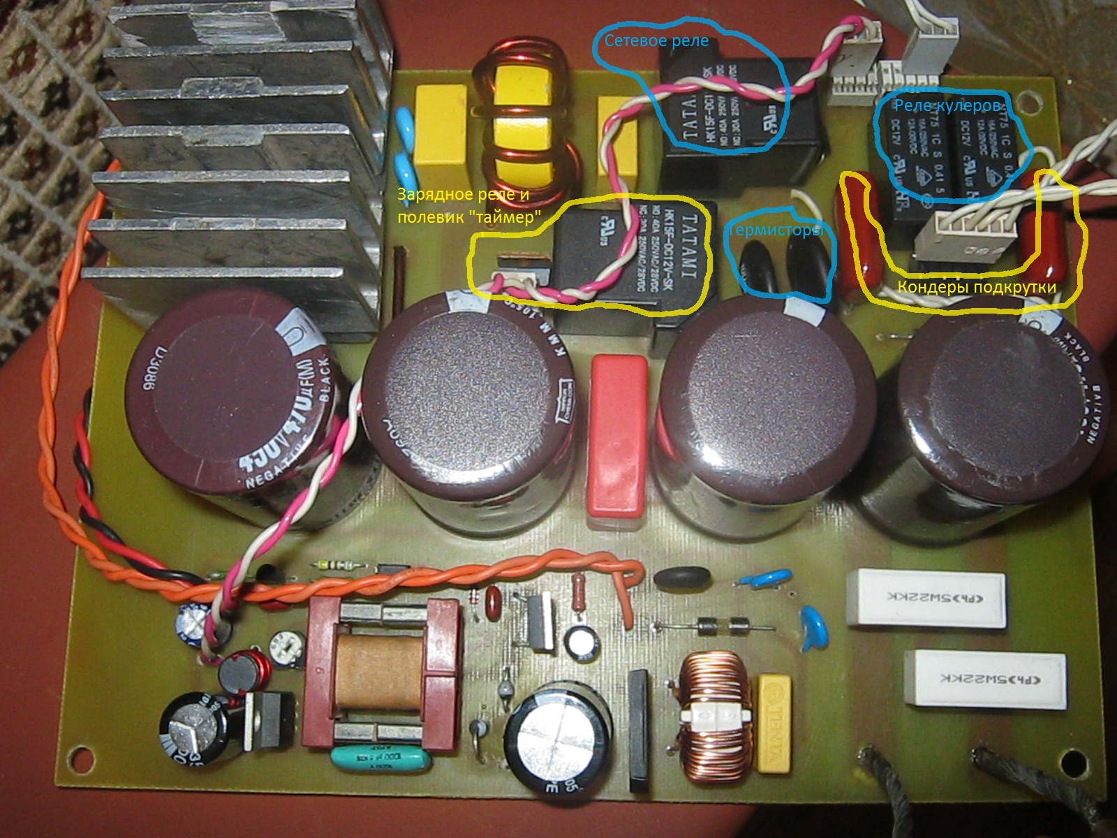

plit писал(а):Komrad, не сочтите за наглость, поделитесь своей печаткой блока питания, где-то на форуме встречал найти не могу.
Там два БП, но "моя" в прицепе и наверное потребуются некоторые пояснения. В моей конструкции кнопка "Сеть" на передней панели не силовая. Она подает сеть на "служебный" БП. Этот БП питает управу, драйвера ДС-ДС, несколько реле с низким потреблением.
Как БП запустится, сразу сработает сетевое реле - входной выпрямитель будет подключен к сети 220.
Таймер на полевике рядом с зарядным реле.
Кулеры оба, и для ДС силы и для моста, на 220 вольт и запитываются через реле, которые смонтированы на этой-же плате. Рядом с ними емкостя "подкрутки". Реле кулера АС моста запитывается только в режимах ТИГ ДС и АС через галетник.
Входной выпрямитель + питатель.rar

Komrad писал(а):Там два БП, но "моя" в прицепе и наверное потребуются некоторые пояснения.
Весьма признателен за расширенный ответ, немного подправлю под свои детали накидаю схему и... пожалуй снова будут вопросы :)
