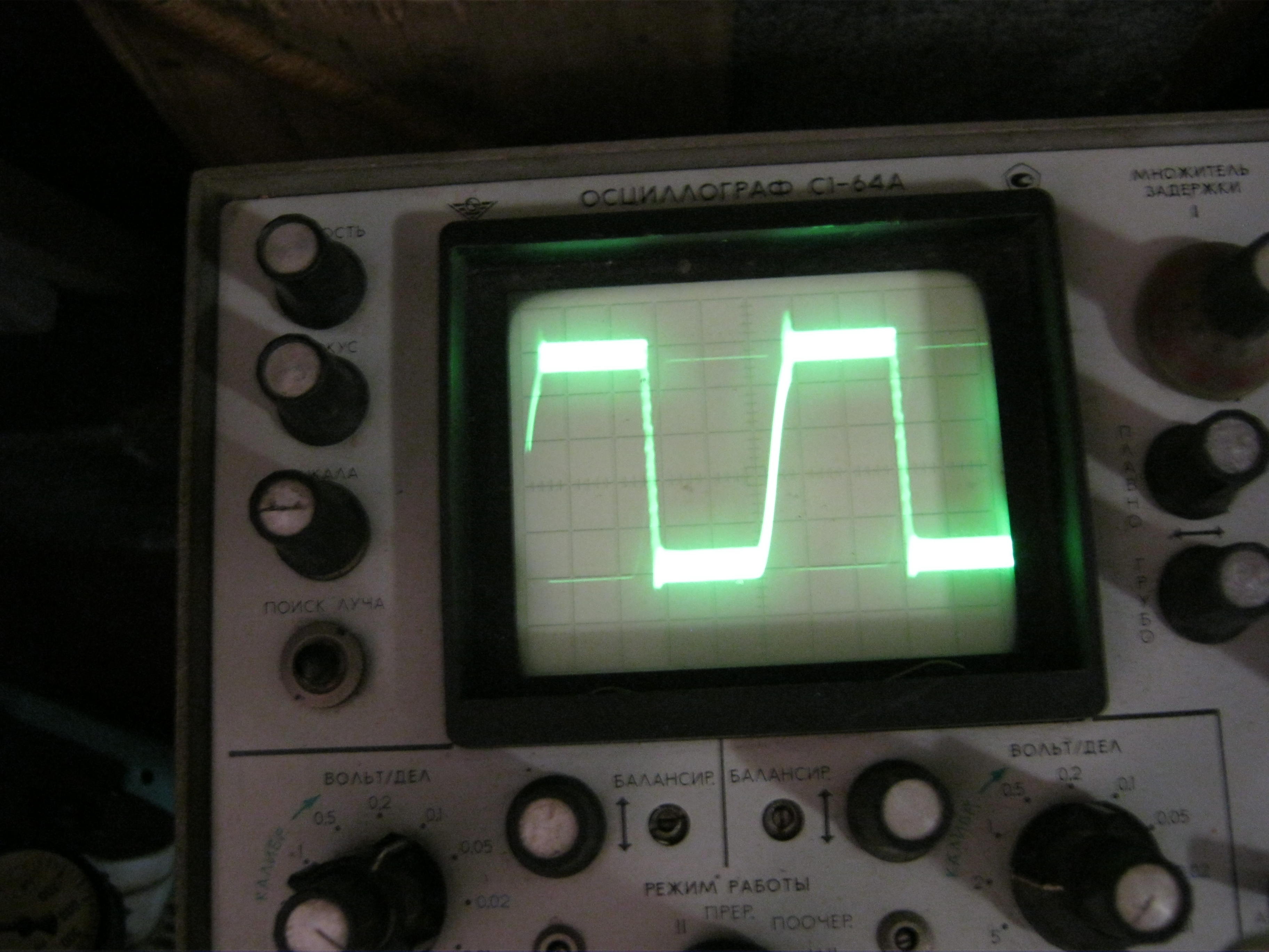

Вопрос. Осцилка подписанная " на коллекторе ", снята с нижнего по схеме ключа, "земляной" щуп  на "-300", сигнальный щуп на коллекторе нижнего ключа?
Еще дайте осцилку не с выхода УСки, а прям с затвора ключа без сетевого питания.
те осцилки относительно общего управы
Мое мнение таково. Если на осцилках ключи были запитаны от низковольтного источника, то при подаче полного питания скол размагничивания "подтянется" вверх и это можно будет считать нормальным. Если запитано полным питанием- думаю скол затянут.Это не обязательно транс, возможно детали в снабберах отличаются номиналами от схемы.
Также, на мой взгляд, служебный БП дает не качественное питание, судя по размытым горизонтальным полкам на осцилках с затворов. Вообще оптика требовательна к питанию.
Нужно проверить отсутствие просадки этого самого питания в моменты переключения ключей. Возможно причина вылета ключей и кроется в просадке по питанию
Кстати, а кто у нас дроссель?
в снабберах все как по схеме точнее по печатке схему я так ине нашол,да и блок питания вроде все как по схеме,надопроверить на нагрукеKomrad писал(а):, возможно детали в снабберах отличаются номиналами от схемы.
