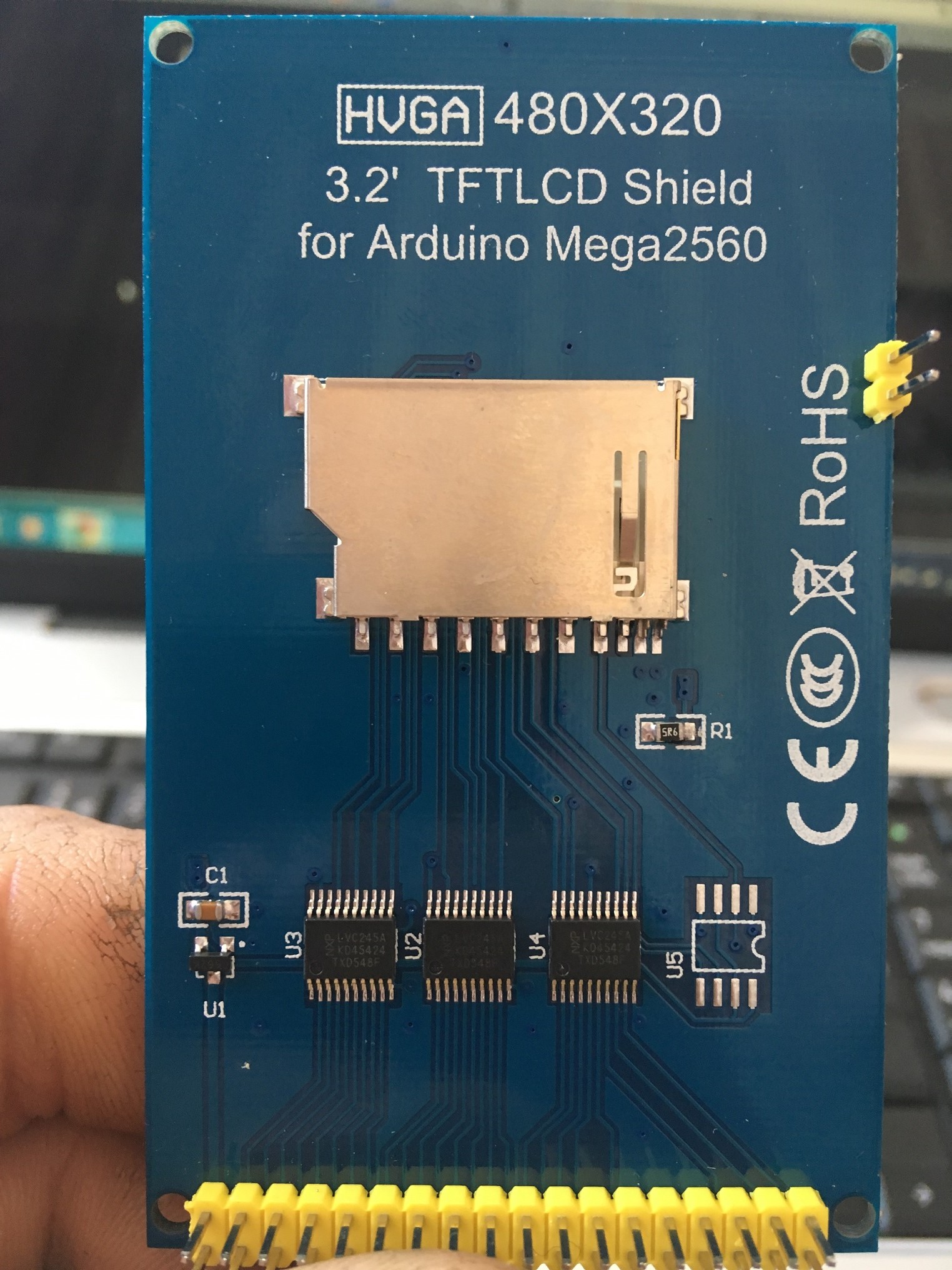

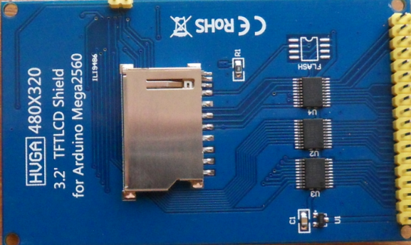

Посмотри на обратной стороне экрана,пишется драйвер.
synka
Сообщения: 41
Сообщение synka »
да у вас вижу,а вот мой
