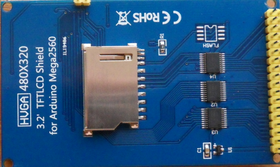

Покупка нового экрана не гарантирует иного драйвера в нём. В блоге есть прошивка под ILI9486, заливать XLoader, без IDE.

с этой прошивкoй ILI9486 экран белый
Посмотри на обратной стороне экрана,пишется драйвер.

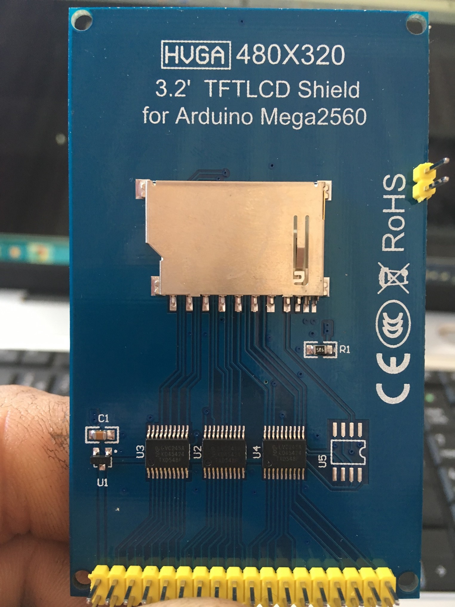

synka
Сообщения: 41
Сообщение synka »
да у вас вижу,а вот мой
