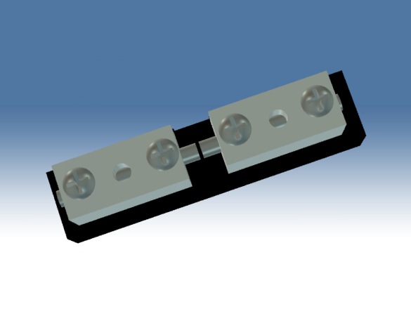

Держалку осцилляторных электродов можно сделать так: кусочек алюминия 10х10х50 сверлится с торца диаметром 3мм, перпедикулярно 4 отверстия 2.6мм под резьбу М3. Затем прикручивается к эбонитовой подложке размером где-то 52х12х8. После этого в куске алюминия делаем пропил шириной около 4-5мм.
Получаем идеальную соосность отверстий под вольфрамовые электроды и механическую жесткость от подложки. Вольф.электроды зажимаются каждый сверху парой винтиков М3. Да, еше по одному отверстию посредине каждой половинки держалки электрода - для соединения с платой.

Я взял алюминиевый пруток(мебельная ручка прямоугольного сечения,дешевле чем алюминий
нарезал по санта 3),в токарном просверлил отверстице 3мм,с оной стороны 2 отверстица с резьбой для крепления к плате,и с противоположеной еще одно для крепления вольфрама,на плату подложку для жесткости и винтиками-проводниками к плате.А вот с трансом чет я не понял,один комплект или два комплекта??

И картинки про осциллятор (мой вариант)
