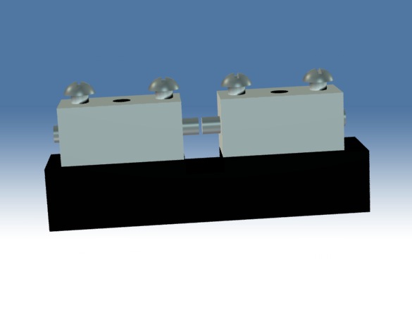

Petrovich писал(а):Солид или Компас? Хотелось бы самому покрутить модельку. У меня и то и то есть.
И ещё, стоит-ли париться, может мою плату за основу возьмёте? Переключатель движковый-не серьёзно. Я его убрал с платы, предпочитаю галетник этой балалайке.
Это IronCAD, быстрее работать чем в Солиде. Могу переслать исходный файл (около 9 Мб). Правда, еще надо переслать модели деталей (11Мб).
Плата однозначно - проц с индикацией и кнопками, спасибо
Переключатель переделанный из П2К - с фиксацией положений, надежно. 2 направления, 4 положения. Он у меня еще и газовые клапаны коммутирует.
