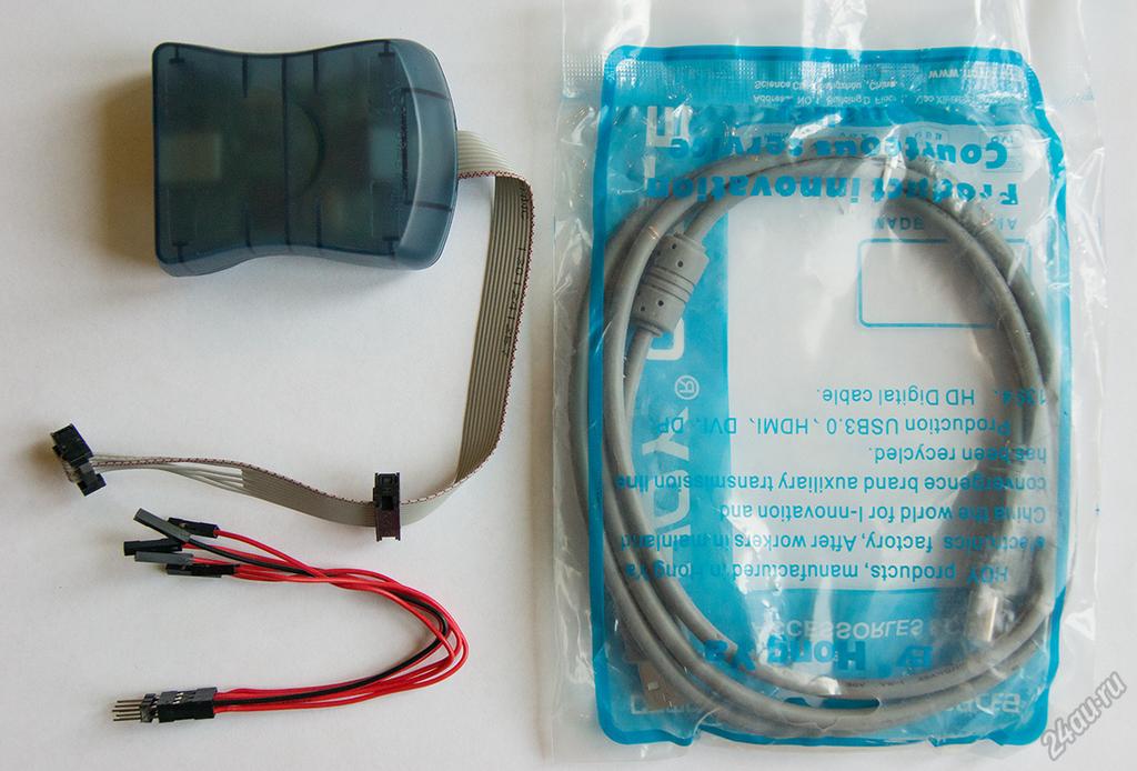

Комрад, у тебя уже неплохой интерфейс получается, скажи ты всё делаешь через ардуинку и скечи (не знаю как правильно) или используешь что-то типа атмел студии??? Хочу купить себе программатор отладчик клон МК-2 для АтмелСтудии 6, уж очень удобная программа и бесплатная, но иногда программа в отладчике студии не работает а в реальности всё отлично! Ещё вопрос который у меня "завис" в конце этой весны: как планируешь сделать нарастание и спад тока для тига, у меня сомнения в скорострельности uart-а???!
