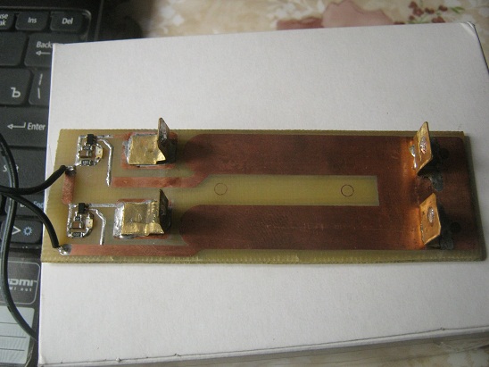

Садист :) ! Саморез то зачем? Делал я один сварочник с месяц назад , ток там человек решил одним махом проблему отваливания силовых стоек , но не учел что все это дело будет плохо контачить, выгорать и пробивать на радиатор (и соответственно на корпус ), пришлось мне делать новую плату вместо запоротой : http://weld.in.ua/forum/showthread.php/ ... 61-ИМС1600
Дружище ты ещё садистов невидел!Когда я свой фубаг у чела выкупил за 500р,ему харакирий на гребёнку сделали,повалялся он с пол годика и я решил его восстановить.Подскажу где гребёнку надыбал-разъём от блока управления ваз 2114,естественно выпиливал,сгинал,откусывал.На модуле менял битые ключи,диоды помойму не трогал.Аппарат уже года полтора работает на разных токах,полёт нормальный.А вот с этими пришлось так поступить,ибо каждый раз разбирать эту дебильную конструкцию не покайфу.Кстати там не шуруп а болтик М3,всё изолировано,я же не дебил сварочный плюс на корпус цеплять :) Интересно бы узнать причину пробоя диода,выходит из строя один в корпусе из всех четырёх.
Кстати по твоей плате,она я так понял на текстолите?Как силовые элементы охлаждаются?Тонкий такой?
