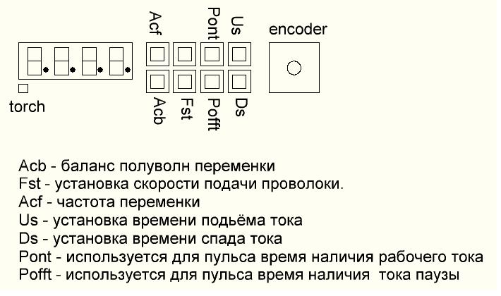

Сижу и думаю как расположить индикатор 4_х значный, энкодер и кнопки управления на плате размерами 40*140мм. Они там помещаются, но как расположить кнопки чтобы удобно было пользоваться. Без практики работы на данном device - задача трудная. На форуме нашел 5 вариантов расположения. Но в них авторам приходилось считаться с разводкой дорожек, а не делать оптимально т.к. "все в одном" трудно сделать хорошо. Прошу совета.
P.S. Нравятся кнопки "NumPad" от компютерной клавиатуры, два ряда по 4 кнопки.
mehanik писал(а):Сижу и думаю
я без "опыта работы", но думаю так- в робе, маске и перчатках сложно будет жать кнопалки при расстоянии между ними менее 2-2,5 см (поставь две кнопки рядом, одень зимние перчи и попробуй)

На плате должен быть только пользовательский интерфейс. Размер менять не хочется подгоняю под готовый корпус. Кнопки компютерной клавиатуры 15*15мм - думаю и в перчатках не промажу.
Главный вопрос в другом - порядок размещения кнопок между собой. Добавляю. чего надумал. Если есть замечания и пожелания - критикуйте, исправляйте.

mehanik писал(а):Размер менять не хочется подгоняю под готовый корпус.
ну если стоит вопрос вогнать под корпус, под готовый размер клавы, то считаю что можно влезть (непонятно на плате управление двигателем есть, переключение режимов не вижу). В крайнем случае можна "этажерку" забабахать под "силу"
я тож себе сначала положил размер 160х60.. сначала схему рисовал неделю (упражняюсь в Орле)..потом на плате элементы индикации у управления положил и распечатал в масштабе 1:1..в результате160х90
поэтому..есть желание и время- вперед!

Управа должна войти в корпус CD привода. передняя часть которого 40*140. Ручной регулировки скорости двигателя и переключателя к нему - устанавливать не буду. Достаточно кнопки Fst. Насчёт галетника - поставлю если влезет, а если нет то сделаю переключатель режимов. Кнопке место найти проще. Попробую, как и Вы, разместить на бумаге. Спасибо за подсказку. А по взаимному размещению кнопок вопрос остается. Хотя их можно не соединять дорожками к разьему, а у каждой разместить контактные пятаки и потом перемычками тасовать на свое усмотрение.
