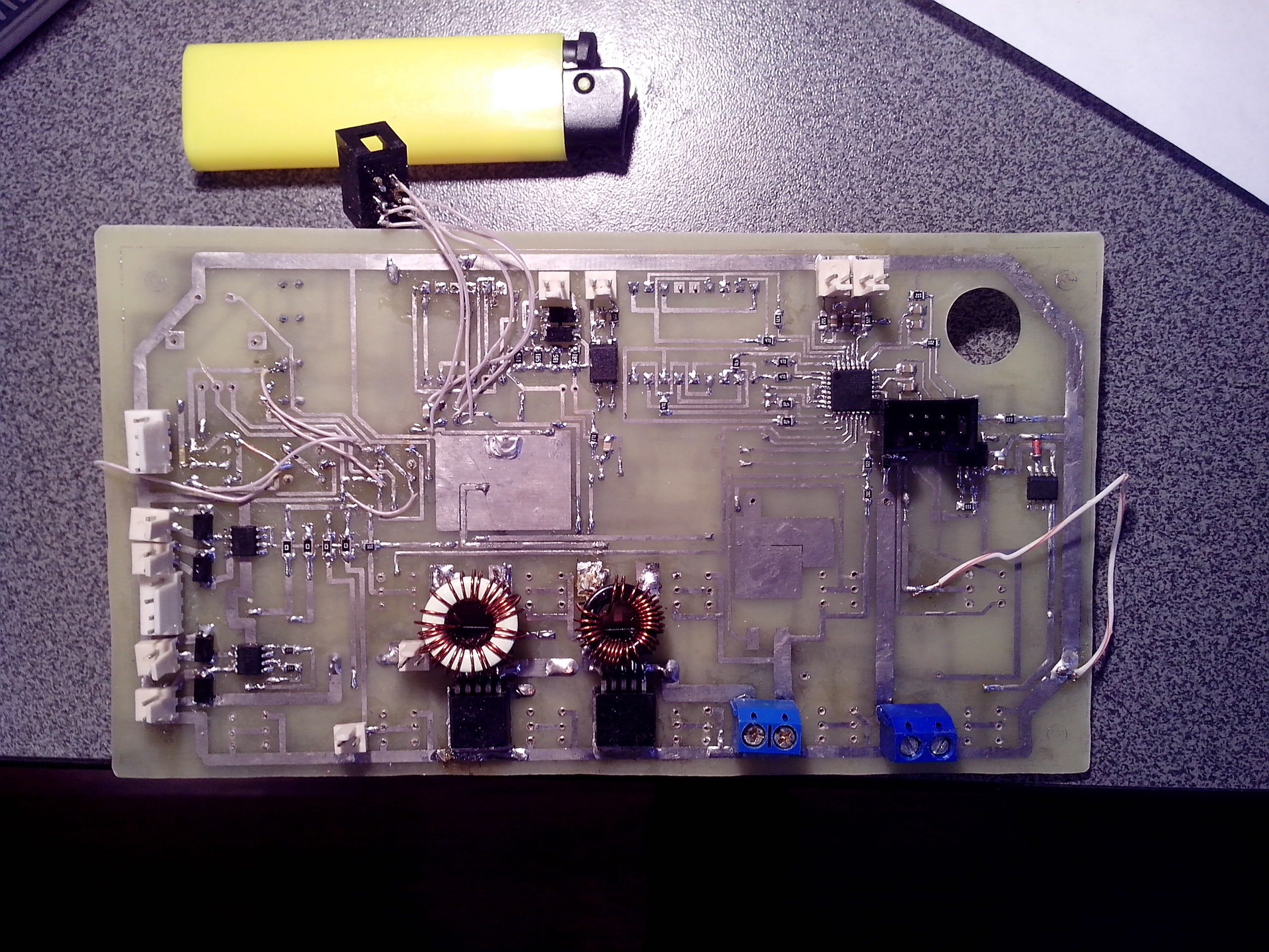

месяц назад об этом думал.. у меня плата 160х90, 2 индик., резистор скорости, режимы на 3 кнопках с фиксацией, упр. 2 клапанами, 2 ключа на карлсоны (ключи все на IRF7313), упр. реле зарядки, 2 стаба на ЛМ2596 (5 и 12 вольт, питаюсь только от 24 вольт)
разводил плату- секас еще тот. переходы 0,6 мм, дороги от 0,4. элементы все смд, кнопки 8х8
в общем мнение такое- врядли получиться на "самопальной" плате ужаться в указанные размеры....ну минимум 140х60
ну и быть готовым ко второй ревизии платы :) - с первого "выстрела" врядли пойдет все гладко

ну если стоит вопрос вогнать под корпус, под готовый размер клавы, то считаю что можно влезть (непонятно на плате управление двигателем есть, переключение режимов не вижу). В крайнем случае можна "этажерку" забабахать под "силу"
я тож себе сначала положил размер 160х60.. сначала схему рисовал неделю (упражняюсь в Орле)..потом на плате элементы индикации у управления положил и распечатал в масштабе 1:1..в результате160х90
поэтому..есть желание и время- вперед!
