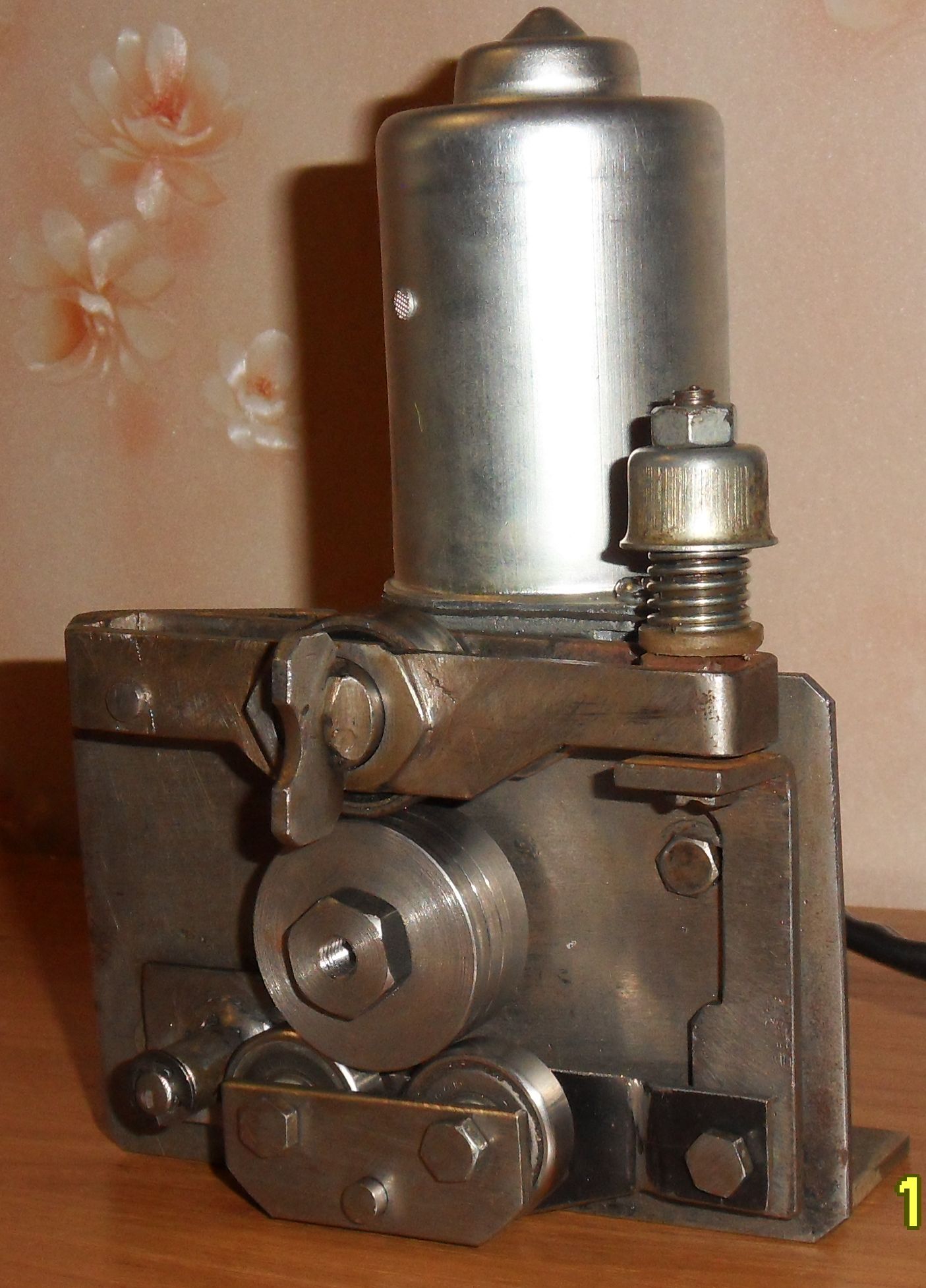

Komrad спасибо!!!про шуруповёрт как то не подумал,прикидываю восновном с дворников.На неделе ходил в гараж отыскал ролик с тех времён ещё завалялся в смазке навенький правда с насечкой,у него оверстие под вал на 15мм и шпоночный паз пробит так что посмотрю может вал переточу и на подшибник,втулки как то не то хочется по надёжней на векаKomrad писал(а): Сперва о креплении ролика...
Думаю , стеклоочистители не единственный вариант для подавалки. В качестве примера предложу начатый спул-ган. Моторчик с редуктором от шуруповерта.

Немного времени нашлось сделал фото одной протяжки ,шуруповёрт разбирать не стал навенький ещё.Двигатель на 12 вольт от Жигулей 15-ой модели,эта протяжка больше понравилось ну и первая тоже не плохая вышла .Разница в двигателе взят от газели или волга , подшибник опорный с низу один.Сейчас думаю как прикрутить задание скорости ТЛке.Пробовал разные подкаситники т.е для проволки. Сперва хотел элекрозамок для тормоза приспособить с калодками остановился на простом с подтормаживанием касеты как у всех это чтоб не выделяться а то не поймут

Komrad Спасибо !.Да чего только не делал, не думал что протяжку для проволки придётся мастерить .Не повериш, приходилось мастерить лентопротяг для катушечника с тремя движками всё как пологается ролики ,ленточные тормоза электронное подтормаживание двигателей ,как потом оказалось безполезной затеей ну разве что навык остался.

Да. PAVEL, Вы не только по печаткам специалист. Как я вижу все ролики могут быть в качестве прижимных. А куда Вы проволоку пропускаете - вверху или внизу? Особенно интересно как пойдет проволока внизу. Площадь прижима удвоена значит пробуксовки поменьше будет на самодельных роликах.

В качестве прижимного толька верхний ролик ,нижние два это опорные .Проволку запускать сверху .Редуктор использовал от стеклоочистителя у него нет не одного подшибника качения ,что бы втулки меньше разбивало пришлось поставить два опорных подшибника можно и один ставить .Если делать с меньшей пробуксовкой то лучше ставить два ведуших ролика это наклодывает свои трудности в изготовлении а именно они должны вращаться синхронно как у импортных протяжек с шестернями ,подходящих шестерёнок под рукой не оказалось а заказывать сейчас время не то по этому от такой задумки отказался.Да и верхний прижимной подшибник сидит на эксцентрике это для удобства запровки проволки лишний раз не откручивать гайку прижима ,можно зделать её откидывающей тоже выходmehanik писал(а):Да. PAVEL, Вы не только по печаткам специалист. Как я вижу все ролики могут быть в качестве прижимных. А куда Вы проволоку пропускаете - вверху или внизу? Особенно интересно как пойдет проволока внизу. Площадь прижима удвоена значит пробуксовки поменьше будет на самодельных роликах.

По своему опыту изготовления и эксплуатации ролика канавку доводил ромбообразным надфилем. Профиль получается треугольный и проволока не буксует.mehanik писал(а):Площадь прижима удвоена значит пробуксовки поменьше будет на самодельных роликах.

PAVEL, если левую нижнюю стойку держащую нижние подшипники сделать с втулкой(у Вас кажись так и есть) , а вместо болта справа - шарнир, поперечная рейка сможет двигаться и тогда нижние подшипники могут выполнять роль прижимных.

Подходящие шестерни есть в топливной апаратуре тракторов Т-25, Т-40, Т-150.подходящих шестерёнок под рукой не оказалось а заказывать сейчас время не то

Хорошо сделанно, осталось только покрасить! Тоже собирался подобное делать, но нашёл подающий пдго-510 практически за бесценок. Pavel а мотор от стеклоочистителя у тебя со статорными магнитами или катушкой???
