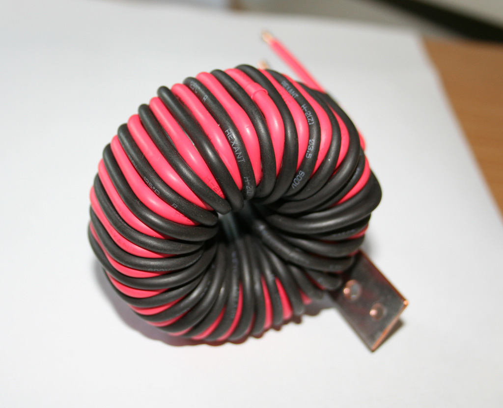

Какие могут возникнуть проблемы если вместо е-сердечника использовать тороид а вместо IGBT использовать MOSFET. MOSFETы должны меньше нагреватся.

elektrodig писал(а):... если вместо е-сердечника использовать тороид а вместо IGBT использовать MOSFET. MOSFETы должны меньше нагреватся.
Тор в принципе использовать можно, но я себе не представляю конкретно какой? И не представляю, как Вы его будете мотать. Про МОСФЕТ-это вечный вопрос. Назовите конкретно, что это, чтобы на 600 вольт и на 55 Ампер?
Re: Заводилка, пусковое устройство.
Petrovich писал(а):Тор в принципе использовать можно, но я себе не представляю конкретно какой? И не представляю, как Вы его будете мотать
Петрович, если не будете против - дам ссылку на "Электриках" по поводу транса на торе. Обсуждение можно будет продолжить здесь.

Petrovich писал(а):А лучше может скопируйте ключевую мысль.
Трансик выполнен сваркостроительницей :!: под ником "ERika" на частоту 50кГц. Кольцо 63*38*25 ЕПКОС,синее. Перед намоткой расколото и склеено с зазором 0.06 . Первичка 29 витков проводом 2,5мм (на фото красный), вторичка 10 витков тем-же проводом тремя отдельными обмотками, которые расположены промеж зазоров в витках первички. Первичка получается 5 квадрат, вторичка 15.
