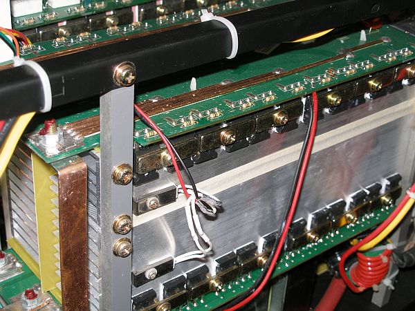

Собрал уже все для АС, буду баянить по Китайскому примеру.
Komrad Офигеть скок ключиков,и цена на них не детская.Баян не баян,а на пианину смахивает :mrgreen: :mrgreen: :mrgreen: .Шутка,в хорошем смысле слова.Успехов в баяне!,ток не забудь поделится опытом,инфа будет полезна всем.
Ну что-ж поделаешь, недавно модули предлагали по 970 грн за штуку, это 121 $, и еще поди знай какие они ( о возврате модульков писали на форуме).
По памяти смета на самые "ценные" запчасти: 24 штуки 4РС50S по 22 грн =528, радиаторы 277 грн, кулер 75, 30EPH06 - 90 грн, остальное уже не помню. В сумме 970. Остальные детали и пересылка не сильно кусаются. Вот такая пианина ;)

Сейчас появится SAMSoft и даст вам всем в бубен за такой баян :D А если серьезно, 4PC50S оптимально для баяна?
Vanchoper писал(а):Сейчас появится SAMSoft и даст вам всем в бубен за такой баян :D А если серьезно, 4PC50S оптимально для баяна?
В бубен низзяя. :)
А теперь серьезно. Все это уже есть на страницах форума. Что-бы не потерять нужную информацию, делаю конспекты. Так вот, Sam_soft писал:
Плечо которое идет на очистку , EP - там до 100 ампер, более никогда не будет. Это теоретически а реально, я практически всегда варю на минимальных очистках, т.е очистка 10 % по амплитуде и 20 % по времени. Итого если прикинуть RMS то 220 * 0.1 * 0.2 = капейки . Ну а EN плечо, это по макс. Самые первые и вполне нормальные ИРОВские кандидаты на баян - это IRG4PC50S. Есть наверна и другие, но нада рыться и искать.

А баяны IRG4PC50S 4 шт на EP, и 6шт на EN. На EN можно и 8 ибо греются на больших токах, особенно на баласте.
Ну и наконец баян:

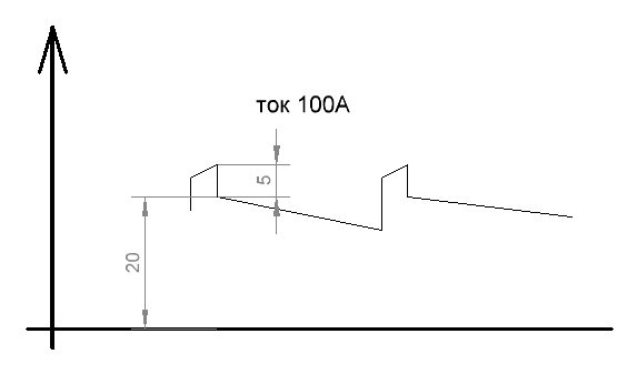

Предположим, что я раньше сварки не делал.... бывает. Получил картинку на выходе как в прицепе. И не понимаю, почему она не соответствует СПИЦЕ? Может кто ответит, это сердечник насыщается превращая дроссель в перемычку или ещё чаво? Т.е. почему ток из дросселя вытекает не сразу после окончания прямого хода, ну, или через 1 вольт, пока откроется разрядный (нижний) (рекуперативный) диод?
Может кто подскажет, а может кто и покажет картинку на выходе с нормальным АлСиФером (Сендастом) :mrgreen: .

Petrovich писал(а):Предположим, что я раньше сварки не делал.... бывает. Получил картинку на выходе как в прицепе. И не понимаю, почему она не соответствует СПИЦЕ? Может кто ответит, это сердечник насыщается превращая дроссель в перемычку или ещё чаво?

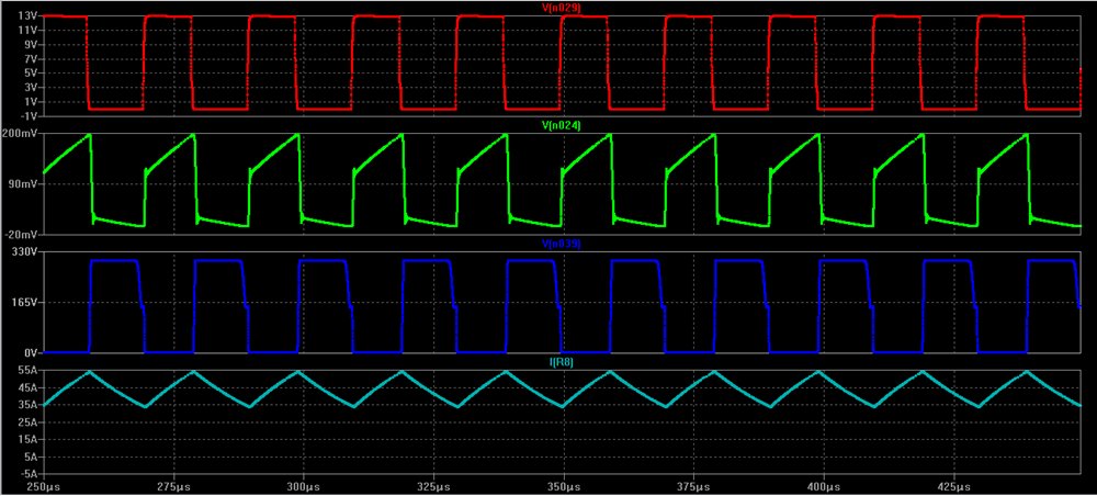

Предположим. На мой взгляд симулятор отображает искомый треугольник как на верхнем фото , т.е. ток дросселя.

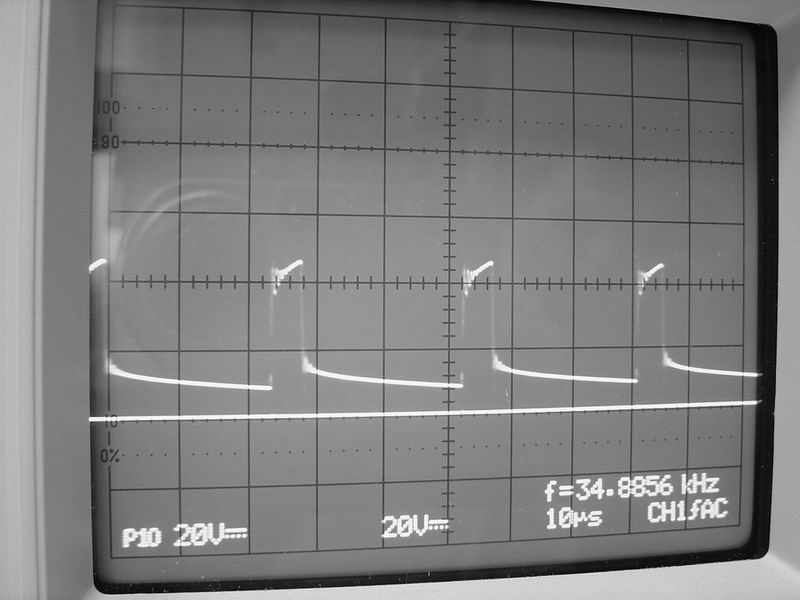

На нижнем фото осцила от автора сварника Супер Джон, она очень похожа(на мой взгляд) на Ваш чертеж, но это напряжение на выходе. Может я и ошибаюсь в толковании не соответствия чертежа Спице - уж не судите строго.
.jpg
напряжение на выходе. Ток 10А
Komrad писал(а):...На нижнем фото осцила от автора сварника Супер Джон, она очень похожа(на мой взгляд) на Ваш чертеж, но это напряжение на выходе. Может я и ошибаюсь в толковании не соответствия чертежа Спице - уж не судите строго.
А какая разница, напряжение на балласте полностью повторяет ток в дросселе. Должен быть треугольник, т.е. заряд индуктивности-разряд через нижний диод.
Это у Вас картинка с Альсифером или хде? И почему амперов только 10? :( Многовато пульсаций.
Начинаю понимать, что альтернативы железу нет. Хотелось бы поюзать распылёнку, да вот пока нет возможности.
