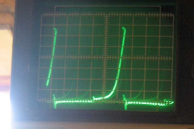

Всё зависит от конкретного феррита, но вот что у меня.

22 витка_1 ампер
22 витка_1 ампер
14w_7 amper ну явно много
Не то слово что многа, акуенно многа тока. И виток- два тебя не спасут. Либо феррит савсем дерьмо, либо таки он не размагничивается ниграма и работает с односторонним намагничением, для последнего случая индукцию более 0.1 лучше неиметь. Проверь таки фазировку первичек на всяк случай.

Проверил, отключал обмотку размагничивания, линейный участок уменьшается на 20% и пропадает колебалка после импульса.
Добавлю ещё отсебятины....
Чрезмерное увеличение числа витков приводит к заваливанию фронтов, что не есть хорошо. А уместить 22, а может и более витков в один ряд в 4 провода не получится. Тогда я сделал так. Мотаю в 3 провода, а размагничивание мотаю поверх на всю ширину. Покольку частотные свойства этой обмотки нам по барабану.

Дык может нада головой есчо думать или почитать тему на мастерсити почти 10 летней давности. Там все написано, я тогда как и бармалей делал ТГР на содеповском феррите от дросселя фильтра телека. Гарнизон не помню какой. 7 на 7 мм сечением. И все работало.
А то в самом деле две недели киздежа не понятно о чом. Я в этом бандитизме более не участвую. Чем вы мотаете, на чом и шо паяете - для меня загадка.
Но шоб не быть голословным, не поленился. Ужо было раз, курочил сварник шоб Customsy показать осцилки на ключе, и то что они без всякого мусора. Щас в последни раз, раскурочил силу от плазмы там точ такой вероянт с тем трансиком о питнацаци витках ( фотки его уже скидывал хдета не так давно ) и сделал тож самое что и ты, не поленилси, перешил проц скинув частоту до 38 кил ибо в плазме поболее. 0.22 ома в цепи соурса. 5 микросек 0.2 вольта на клетку.
Да, колечко моё чуть толще, сечение 8 на 8 мм вроде. Но твоему трансику и 80 килогерц будет мало. Судя по твоей осцилке заполнение 5 микросек ему само то, то биш акурат 100 килишков
осцилка на 0.22 ома в ципи соурса
sam_soft писал(а):...Я в этом бандитизме более не участвую....
А на этом и всё. Ответ получен. На Вашем кольце ток до 1 ампера.

У меня за окном г. Александров, а это не только столица Руси 18 лет при Грозном, а ещё и знаменитый завод "Рекорд". Завалялось у меня несколько таких дросселей от БП. Намотал 4х15 ПЭВ-047, получил результат просто лучше не бывает. 1,5 ампера с отличной линейностью. А изоляция ваще красота.
