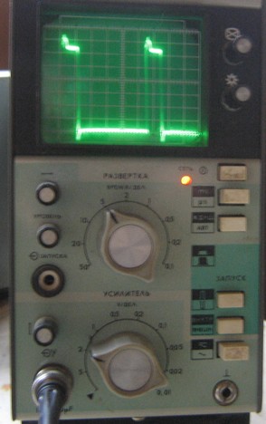

затвор IGBT, ток 30а
затвор IGBT, ток 60а

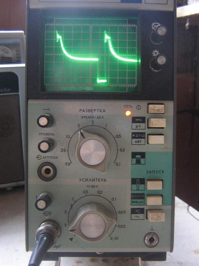

здесь уже всё тихо, коллектор ТИГР ток 60а

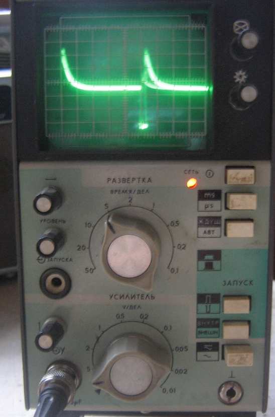

это когда верещит, коллектор ТИГР, ток 30а
У меня проблема по проще. Верещит на малых токах, менее 30-и. Может кто даст совет, может ТТ доматать до 12/14, или ТИГР трансформацию увеличить?
Как только выброс напряжения на стоке ТИГРА не доходит до ограничения, сразу вереск. И такое впечатление, что самовозбуд. Потому, что после этого ток не растёт, пока не накинеш до 60-70, и то с задержкой. Вот фотки.

Первая фотка - затвор IGBT. Полочка миллера - это обычто 6-7 вольт. Она у тебя сидит почти наверху? Или это осцилограф такой ? С наглядного пособия кабинета физики ?
Непонятно. Полочка миллера должна быть примерно на половине высоты импульса. У тебя что, питание так провалилось что и 10 вольт амплитуды на затворе нет ?

Первая фотка - затвор IGBT. Полочка миллера - это обычно 6-7 вольт. Она у тебя сидит почти наверху? Или это осцилограф такой ? С наглядного пособия кабинета физики ?

2.На работе полно нормальных осцилов, а дома вот такой, но он гудовский, до 10 мгц и калибруется нормально. Картинку спецом не обрезал, поэтому видно, что 2 в/дел, таким образом то, что Вы принимаете за Мюллера и есть начало звона. Может оно и возникает там, где Мюллер, скорее всего. Драйвер пытается открыть ключик, а Мюллер его закрывает через ёмкость сток-затвор. Амплитуды с дриверсов явно маловато, здесь как раз очень возможен звон, наверно, поэтому я и спрашиваю, может трансформацию ТИГРа изменить? А вот такая простая мысль, что проваливается напруга , мне в голову не приходила, а зря. БП спокойненько давал 14 с лихуём до 2 ампер. Но косяки бывают разные...Померю, но уже завтра. Там, в первой собачей комнате темновато. Пойду поколебруюсь.....
2. Все номиналы по СЭМовскому даташиту. ТТ-50витьков, нагружен на 2 резюка о 1,3ом. Транс Е-70, 14/5 витьков, стянут и пролачен, без зазора. ТИГР-4х14 МГТФ,35. Спецом для спорту и проверки ничего не изобретал.
Пошёл и померил с фонариком. Откалибровался по БП, всё путём, померил напругу при 60 амперах, 14 с хвостиком жёстко, как и должно быть. Так что не понятно, почему Мюллер на 10 вольтах.
