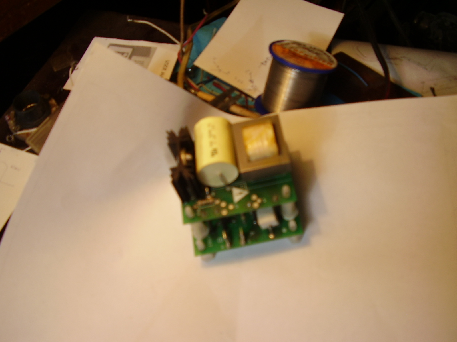

А по схемам телвина 60 - 90 осциллятор вроде тоже легкий, может повторить? Я и печатки могу срисовать. Работает и зажигается хорошо.
Re: плазма , делать или не делать ?
Схемка то его не сложная, по моему Андрон когда то делал оч похожий осцилятор.
Но вот я боюсь что сам трансформатор осцилятора окажется не таким простым. Фотка его есть ? У таких осциляторов обычно межвитковые емкости сильно влияют да и феррит нужен будет получше. А вот с разрядником все намного проще. Импульсы от разрядника нанасекундные и лезут они куда угодна как рентген, любой трансформатор для них как вода для рыбы. Хотя с этим своим проникновением и хлопот прибавляют.

Транс размером 63, феррит, намотан просто, одна обмотка по кругу, вторая- один виток- просто через сердечник пропущен проводок, затянут п/э хомутиком и в плату. Я ж описывал и давал фотки ранее. Еще есть какой-то дроссель на железе размером с 2х ватный трансформатор 33-27-10мм. Намотан полный, собран в перекрышку, зазоров нет.

По осциллятору. Индуктивность дросселька 3Н5, как написано в схеме. Две платы, стоят одна над другой на высоте 23мм. Платы 75*65 и 65*55мм. Высота сборки 50мм.
Детали копеечные, из серьезных - желтый круглый кондер 0,1*1500в.
Радиатор тирристора 35*25*13 с маленькими ребрами побокам.
