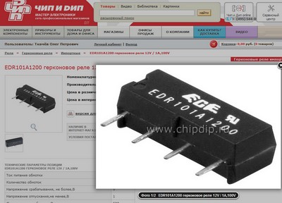

Petrovich Всё ж на фотке,чуть выше транса стоят диодные мосты,ток они как то странно включенны,видать чет я не догоняю.
zmey71 писал(а):..... чет я не догоняю.
Это герКонские релюхи-хи-хи
герКонь-это герметичный контакт.
это релюхи
это релюхи
Т. е. это твёрдотельное реле?Вот теперь всё ясно.Пасиб.
zmey71 писал(а):Т. е. это твёрдотельное реле?Вот теперь всё ясно.Пасиб.
Категорически нет.
Твёрдотельное реле-это когда в одном корпусе например симистор (триак) и опторазвязка, например с включением при переходе через ноль, возможно множество вариантов, но без механики.
А герконовое реле-это механическое реле, но контакт в стекле (геркон), на стекляшку намотана катушка, контакт замыкается при протекании тока через катушку, и ни каких чудес. Это чисто электромеханический прибор. Просто очень маленький.
