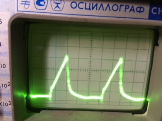

сегодня пробовали лысого и без лысого и от 50 вольт и от сети .
15 витков индуктивность 2400мкгн без зазора, 40кгц , Е80 пара , вот осцылки с лысого и с нижнего ключа от сети.
компоновка под радиаторы от компа.
