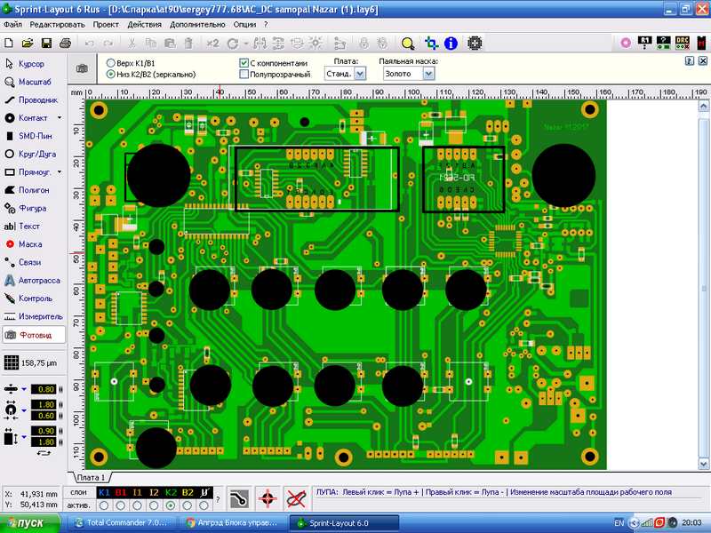

R4,C13 смд стоят около оптопары. R6 сначала планировалось поставить вместе с R5 отдельно. Но в процесе R6 запаял на плату а R5 стоит отдельно на плате снаберов.sergey777.68 писал(а): ↑29 янв 2018, 16:31Nazar посмотрел твою плату и заметил расхождение в схеме в цепи оптрона ds нет резистора r5 и нет кондея c13.может это не важно.

А ето не моя платаsergey777.68 писал(а): ↑29 янв 2018, 19:44Спасибо.Это я видел .На табло только кнопку ок показали а к какому адресу подключено ?
