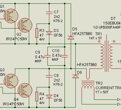

Ответьте пожалуйста знающе - так снабберные диоды с конденсаторами и резисторами - правильно?

ajsn писал(а):Ответьте пожалуйста знающе - так снабберные диоды с конденсаторами и резисторами - правильно?
Вроде как у Вас всё соответствует исходнику в ДипТрасе. На главной я тоже исправил.

Petrovich писал(а):Вроде как у Вас всё соответствует исходнику в ДипТрасе. На главной я тоже исправил.
В ДипТрасе ошибка кажется, а у Вас на главной правильно. Приложил скрины для сравнения.
