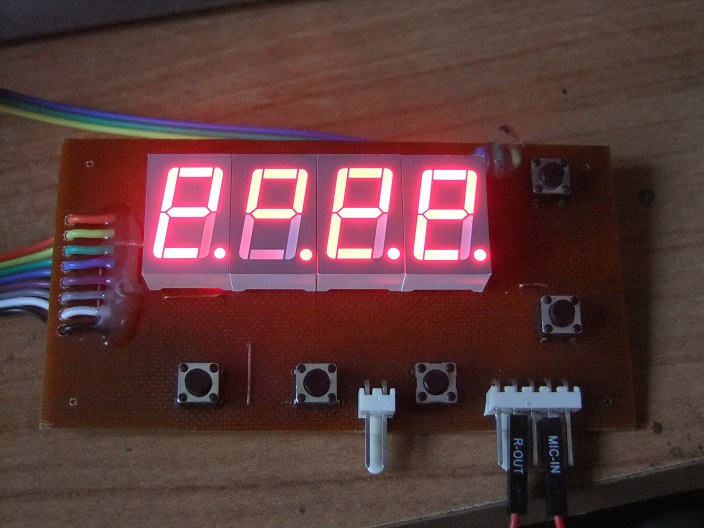

Тут попробовал запустить управу и ... первые грабли! Камень прошился как надо, ШИМ на выходе с камня правильный, а вот с индикацией, мусор в общем показывает?! Прошивки пробовал 10х и 20х. Но не в них дело, эт точно. Народ гляньте, со стороны, платы, может кто баг найдет, я не вижу. Грешу на 164-е, в наличии они у меня только бу.
под индикатор HLEC-512 с ошибкой. Если на ней собрать устройство, то вывод информации
будет справа на лево. Кстати,на этом форуме уже кто-то писал об "арабских " индикаторах.
zmey71 писал(а):Не знаю какую печатку под индикацию использовали Вы
Я свою печать делал, выложена на 121 странице. Индикаторы FYS-5611BC-21 четыре штуки.
По фотографии не определить, как подключены перемычки от 164 на 10 и 11 ногах к индикаторам.Lukialex писал(а):
Там во вложении печатка в спринте (10-d, 11-c)Komrad писал(а):По фотографии не определить
Посмотрел осциллографом что делается на D0-D2, посылки идут. Ткнул в питание на плате индикации, пришел в ужас

Я в трансе, перечитал форум, поменял местами D1, D2 теперь некоторые символы можно разобрать, но значения задом на перед!? проверил по схеме, платам от Санька. Кнопки "+", "-" значения меняют. Ладно с "задом на перед" переделаю плату, но некорректность отображения? У меня идеи кончились.
Я тоже в шоке. Что-то ни кто не указывал на ошибки с разрядами. Скоро сам соберу, посмотрю. Мнение Автора ждёмС.Lukialex писал(а):... поменял местами D1, D2 теперь некоторые символы можно разобрать,....
