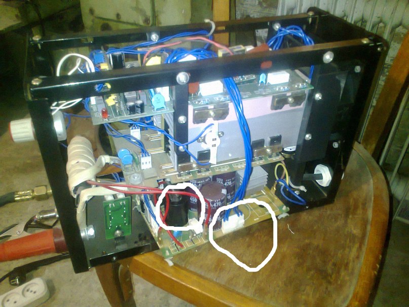

Доброго времени суток нужна помощь!!Собрал генератор от 1до10Гц на микроконтроллере, помогите с подключением к инвертору для тиг сварки на инверторе стоит штатный переменный резистор 1 ком регулирует ток сварки напруга подается на него 6,5в,мне нужно вместо него поставить два резистора один настраевает ток импульса другой ток паузы и подключить их к генератору чтоб они поочередно переключались с частотой которую задаст генератор как подключить к апарату знаю,проблема как связать резисторы и генератор , может есть и другие решения подскажите пожалуйста в сети ничего внятного не нашел. Спасибо!!

вариант неплохой да только апарат у меня китаец безродный схемы его нет куда что подключать вовек не розберусь

вот чемоданчик который хотелось модернизировать
