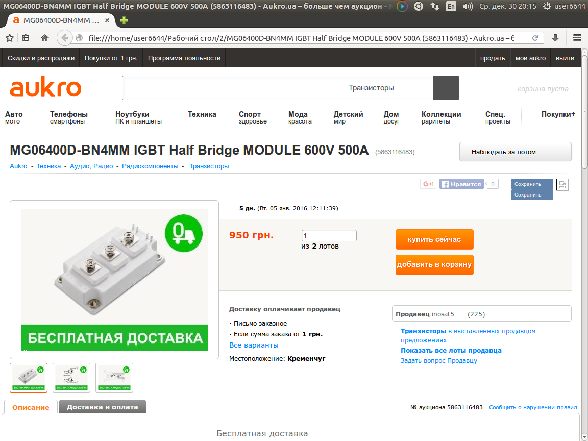

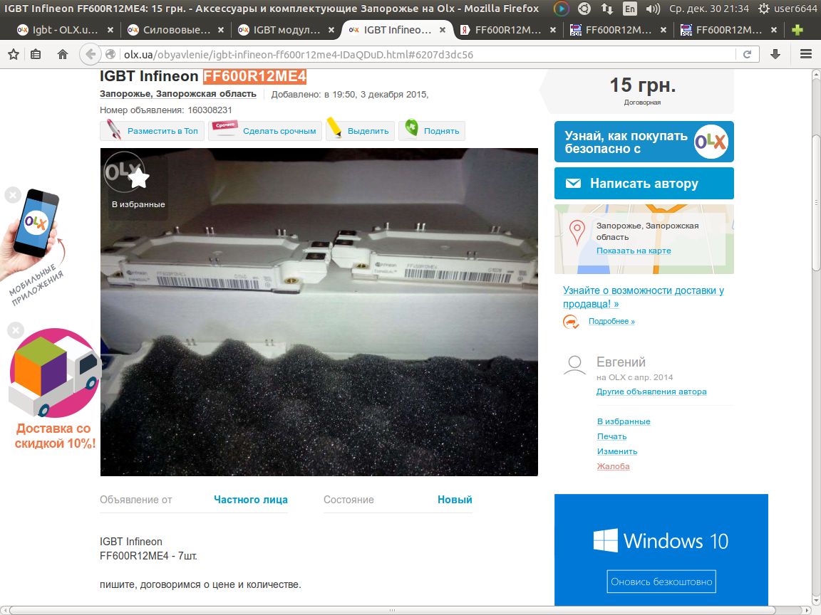

Доброго вечера, Господа сваркостроители!
С наступающим Новым Годом Вас!
Поделюсь своими изысканиями насчет применения баянов
транзисторов, или «Где брать модули»!
Поскольку «лепить горбатого», тобишь баянить мне не хотелось из за
низкого качества предлагаемых транзисторов, да и огромного гемороя с монтажем, симетрированием, решил искать модули!
Пройдя по барахолке, аукционам, обнаружил огромное количество
предлагаемых модулей, как Б\У, так и новых. Цены вполне приемлимые.
Купил 3 штуки 400-амперных Б/У- шных аж за 200грн. При курсе 8- получилось
25 баксов за 3 штуки! Отлично работают уже почти 2 года. Неубиваемые заразы!
Сварщик из меня «еще тот!». Издеваюсь над ними, ничего, терпят!
Я очень доволен!

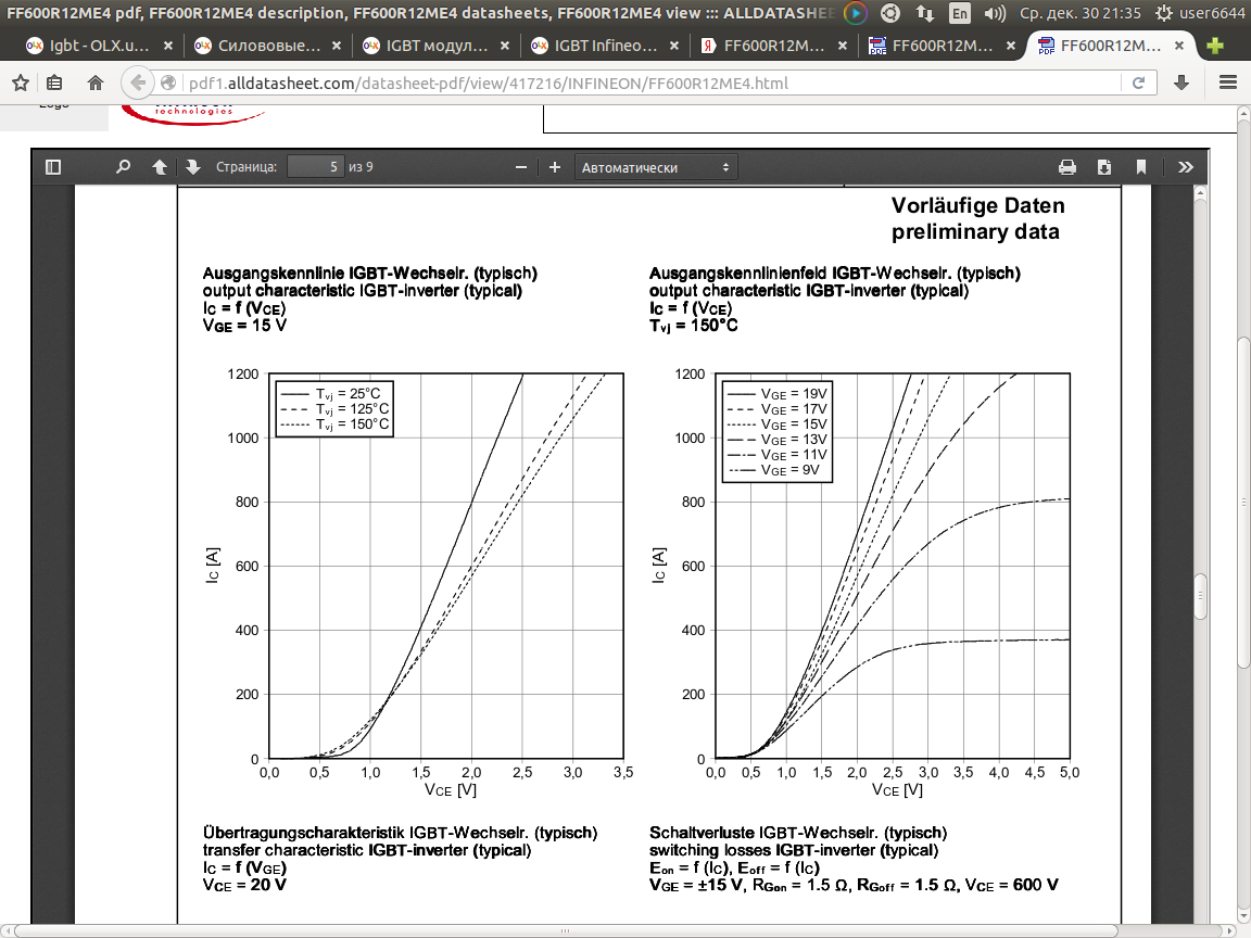

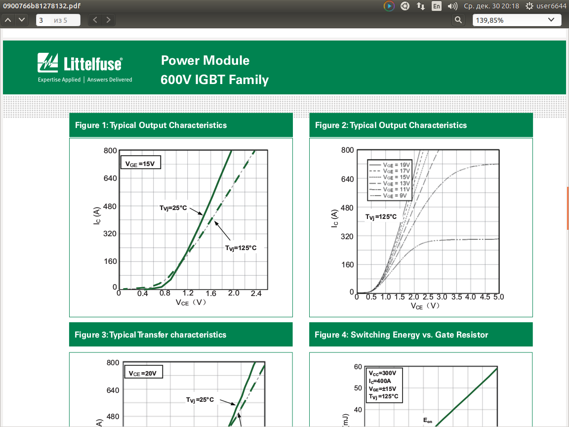

Как нужно выбирать?
Для примера, на сегодня, курс 25грн за бакс. Найдено 2 предложения: Смотрим параметры у первого 400А/600В, насыщение, при токе 200А- 1,25В(худшее).
Параметры у второго 600А/1200В, насыщение при токе 200А- 1.2В(худшее)
Насыщение смотрим не в таблице на максимальный ток, а по графику 2- типичные выходные параметры. Как по мне второй модуль вообще шикарный!
Если больше, чем 1.5Вольта- не берите- сильно греются!
Размеры только великоваты, но нам-же не в кармане носить! Зато убить его ОООчень трудно.
По частоте подходят практически все, у нас-же всего сотни герц.
Итого получилось грубо по 35-40 баксов за шикарный модуль. Цена вполне приемлемая!
Удачи!
Еще раз с Новым Годом!
