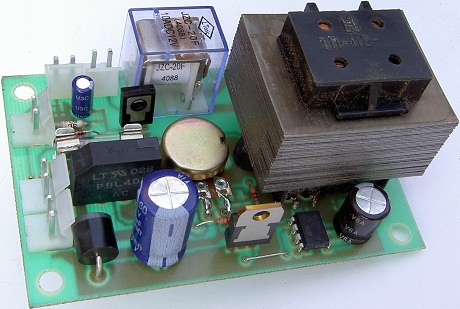

Когда-то лет 5 назад ставил на трансформаторные полуавтоматы, проверено, штук 100 сделал.
Открыть можно Протеусом. мотор применялся от стеклоочистителей авто, питание на мотор брали с силового транса - около 18 вольт.
Трансик дежурка - любой на 12 вольт.

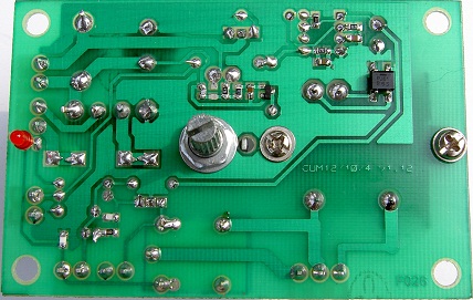

Фото:
Спасибо за помощь,но проги такой нет,хотел быстро посмотреть...на чём она собрана(микруха кака?)

Chir-OFF писал(а):Спасибо за помощь,но проги такой нет,хотел быстро посмотреть...на чём она собрана(микруха кака?)
Тут можно скачать, было бы желание, микруха MC34063.

Две Ваши фотки потянули 1.5 Мегабайта. Ужал их до 70 кБ каждую, все видно и можно постить дальше.

Разводку в пдф не могу транслировать в натуральном размере, только гербер и вектор, так что проще прогу будет поставить, если надумаешь делать.
CUM12_10_4_V1_12.PDF
Тут могут быть небольшие непонятки в плане - делал как удобно. Если будет кто-то делать - вспомню что, и как...
(63.63 КБ) 520 скачиваний

Спасибо за схему,интересный вариант,непонятка только одна-где регулятор скорости и какой номинал резистора?
demos
Сообщения: 18
Зарегистрирован: 22 ноя 2015, 00:26
Сообщение demos »
Регулятор подключается к разъёму J4 скорость. По памяти вроде 2,2килоома.
