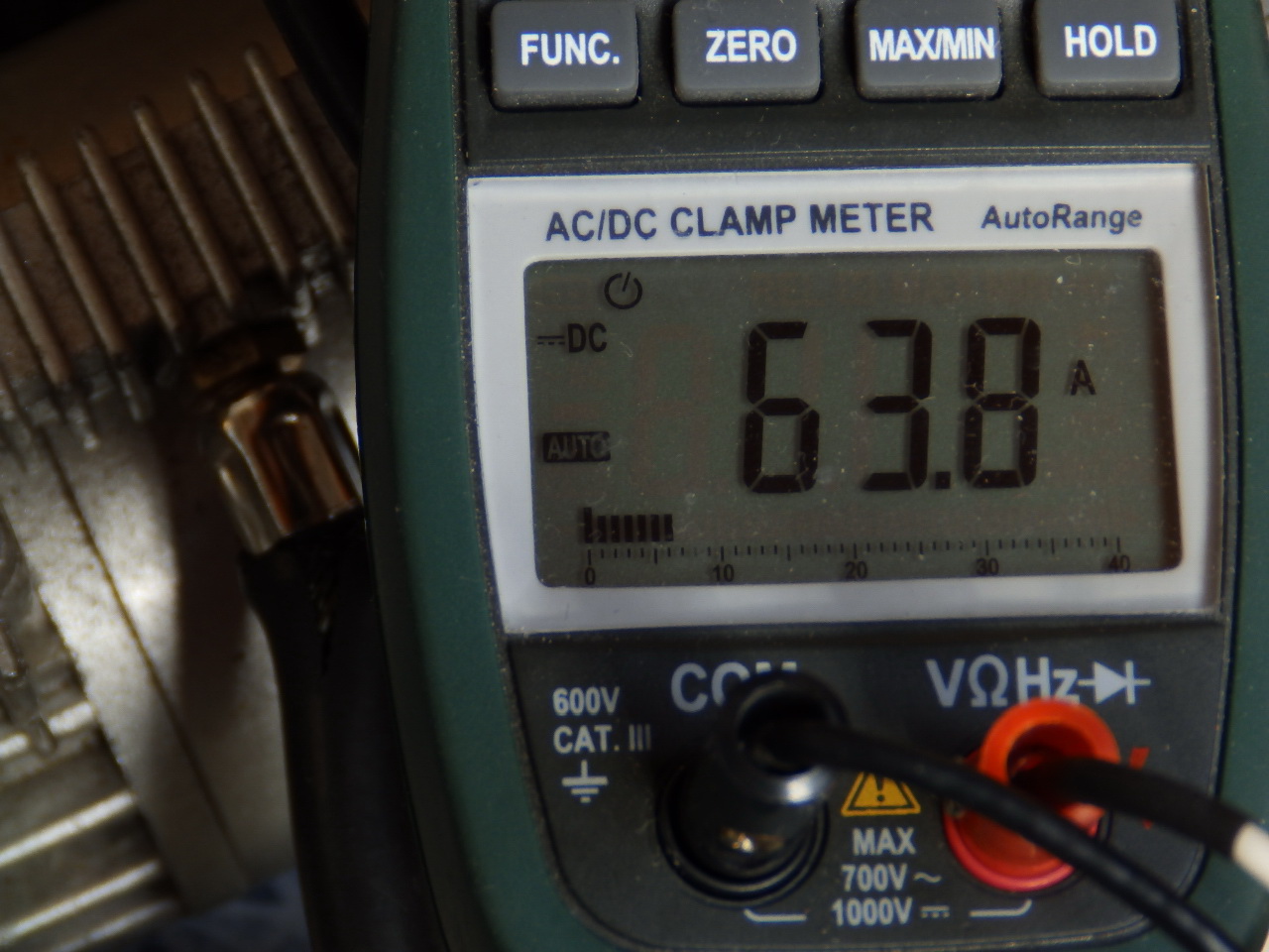

Трансформатор силовой намотан на феррите Е55 №87 Эпкос. зазор - один слой желтого трансформаторного скотча на все керны
одной половины. первичная - нескрученный жгут из 12 эмальверевок ф0,53мм в общей желтоскочной изоленте 50мкм. вторичная - 5 витков,
но веревок уже поболее. ближе к сотне 90...100 того же ф0,53 в общей изоляции. индуктивность первички. в районе, 1 500мкГн.
дроссель выполнен на том же Е55, но центральный керн стачивался на 5,5мм в однй половинке на алмазе. обмотка - 20 витков
эмалированного ф1,8мм в 5...8 проводов. ф 63А ограничения - это ну очень щадащий режим. Просто шунт оказался с большим сопртивлением
а настраивать было лень. да и выходных веревок КГ16кв жалко было резать со сверкальника.

да ну за ради бога. какой там феррит? Е42? с германским профессором - инженером-бакалавром Хайнцем Шмидт_Вальтером спорьте тогда не видать там и в помине клопов-дистрофанов. я так скажу: после 10мин работы на нагрузку 63А (авто со всекми возможными потребителями, фары, стопы, климатъ, обогревы) 10 квадратные веревки были заметно теплыми, да и дроссель на Е55 тоже нагрелся. про пуск и прокрутку ДВС током 120+ в течении некоторого времени я вообще не говорю. есть реальный опыт переделки комповых ? выложите видео тогда...Позволю заметку - самое простое решение ,использование готового бу шного блока питания от компа .при 12В и токе 30-35А обеспечивают довольно легко ,если еще пришить небольшую совсем схему ,то получается и зарядное и пусковое ,блоки надежны ,ведь они могут и сутками работать и хлопот меньше по переделке .
