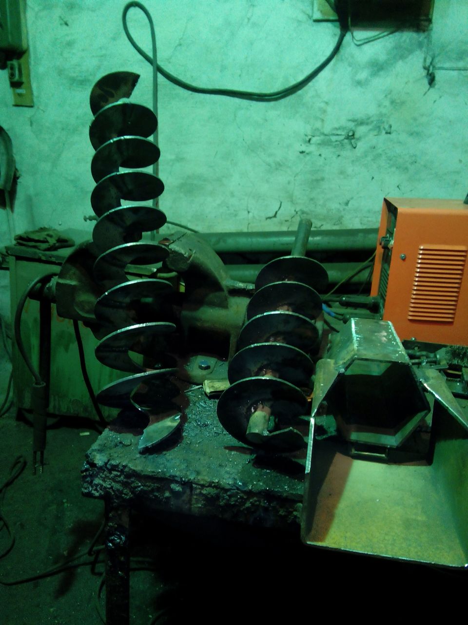

Я тоже в процессе постройки автоматического котла на угле, электронику еще не делал. Сейчас занимаюсь изготовлением горелки.. Поджегал уголь паяльным феном, при 480 градусах легко загарается. Контроллер планирую сделать на ардуинке, т.к. освоил программирование их самых..
Вентилятор то же планирую использовать от девятки.. Очень интересно узнать про Ваш опыт эксплуатации и подводные камни..

По вентилятору пока бюджет ограничивает.. Вентилятор для горелки 4500 стоит, а от девятки 1200..

Горелка под уголь, колосник снятый, вырезан из чугунной плиты.. Большой шнек готовится в бункер..
Соберу в кучу горелку, пакажу..
