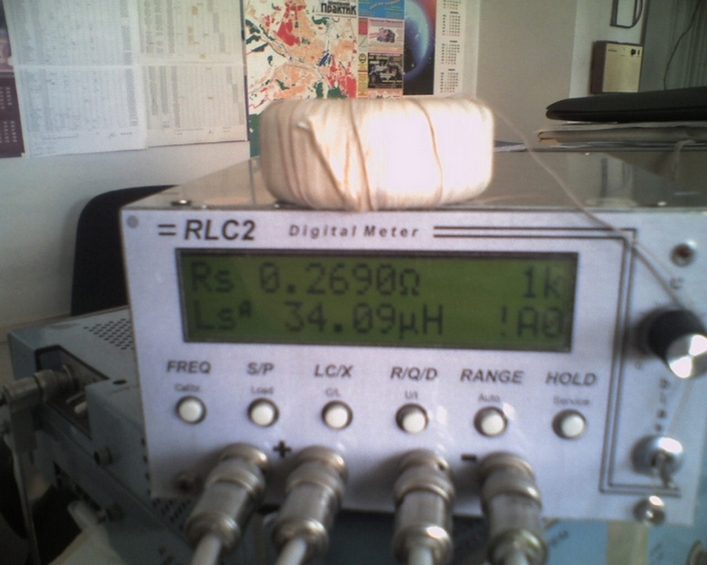

2. альсифер с желтой меткой не годится. Эт ВЧ. У него проницаемость оч малая и индуктивности не набереш нужной. Тот что слева, похож на нужный, если у него красная метка. Там что то просматривается, вроде как красная маркировка. Но мож ошибаюсь. Но в любом случае нужно два полукольца. Если есть китайский тестер, то индуктивность на правильном сердечнике должна быть 30 -35 мкг.

промерил сердечник , что тебе передавал, тоже малиновый, индуктивность в нём как положено,при16витках

Интересно былоб промерить его на предмет намагничения. Вроде ж у тебя был такой самопальный приборчик или я чтота напутал ?
Слава, раз тот дросселшь ты разобрал , то попробуй мотануть пробный дроссель на простом жылезе те же микрогенри, выставь их зазором, особо не парясь с сечением провода , нагрузи его и посмотри чё будет
