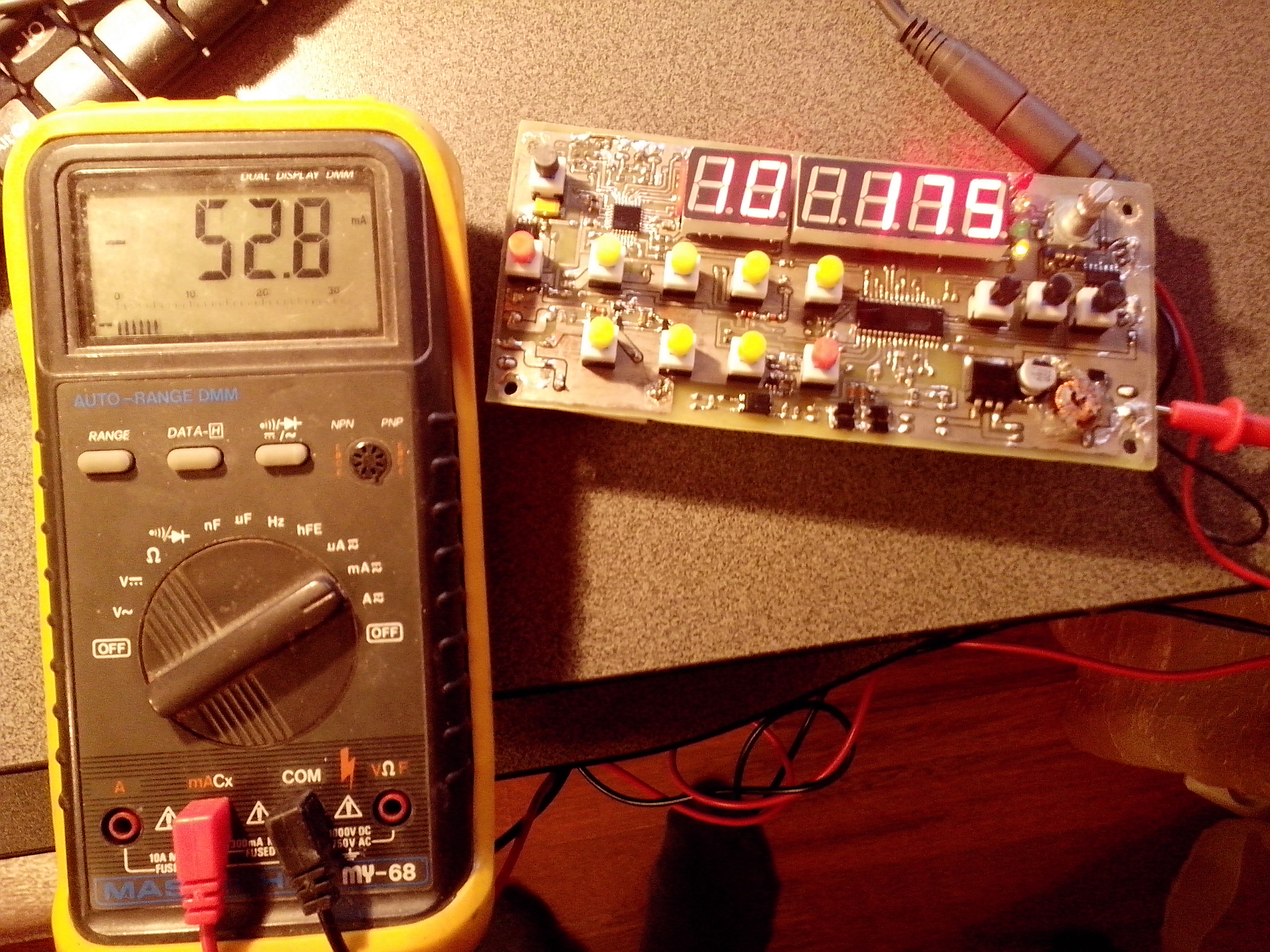

давай уточним..моя управа потребляет 60-65 ма без ТГР.. ТГР вроде 100ма (счас не помню один транс или оба)
у меня блок питания на 12в..с него делается 5в МС34063.. ТГР питается 12в..
ТГР R25,3x14,8x15,0..первичка счас не помню..ну скажем так 18..вторичка 25 (не брать данные для намотки!)
то есть по 12в потребляется макс 300ма...питание логики макс 100 ма...ну нет смысла в ЛМ.
не веришь по токам- фоту сделаю :D
без ТГР
без ТГР
с ТГР
с ТГР

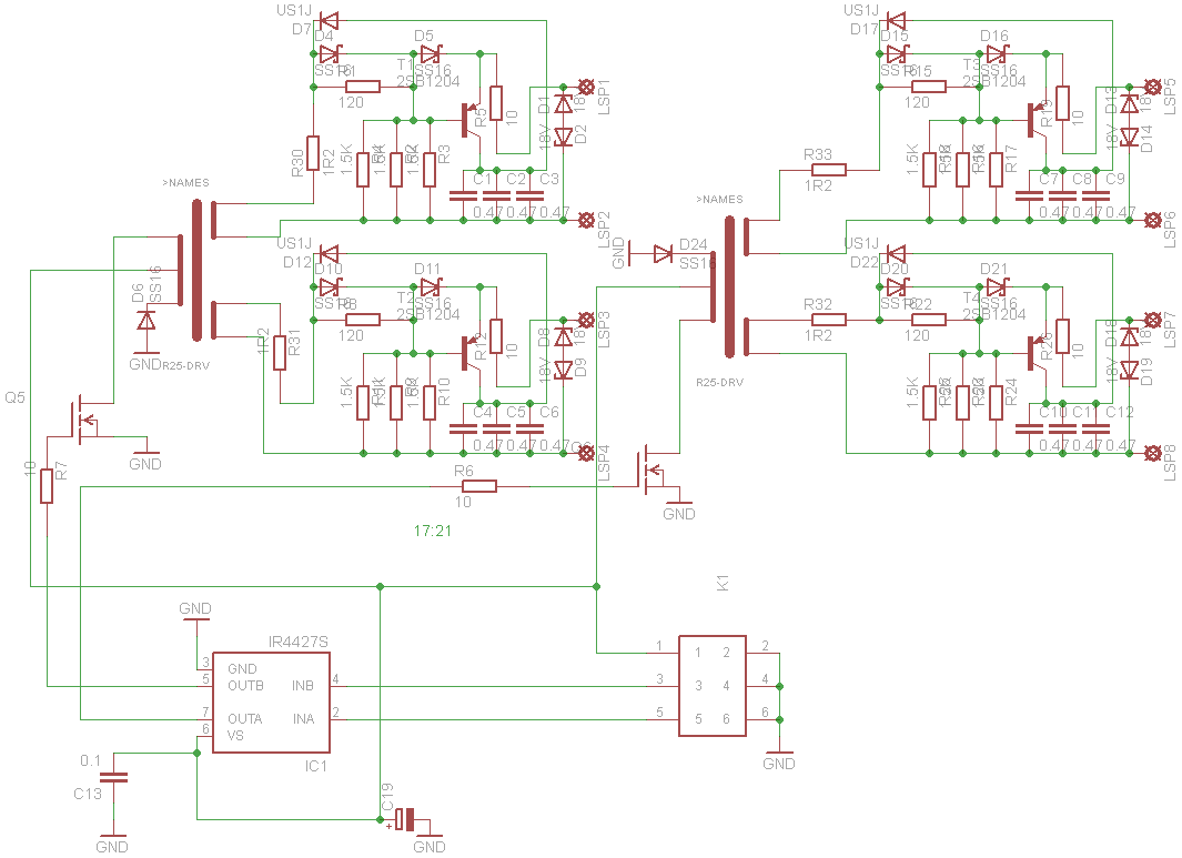

ИРку 2110 выбросил...ее смысл ТТЛ преобразовать в управление мосфетом. У меня эту функцию выполняет ИР4427 (сдвоенный драйвер мосфетами) с лучшими характеристиками, стоит на плате ТГР, ТГР прямо на плате ключей
Спарка такая же download/file.php?id=2503&mode=view , только оптику выбросил

ИРку 2110 выбросил...ее смысл ТТЛ преобразовать в управление мосфетом. У меня эту функцию выполняет ИР4427 (сдвоенный драйвер мосфетами) с лучшими характеристиками, стоит на плате ТГР, ТГР прямо на плате ключей...
Видно я уже нехрена не понемаю.Давай по новой.
Выкидываш ирку,в замен ставиш повторитель дальше на плату силы ставиш драйвер ИР4427 и к нему драйвера по мультику.Зачем ты поставил ИР4427 у драйвера,она там совершенно не нужна,какой толк от неё? ну пусть она лучше чем 2110 и к тому же тянеш 5в к драйверу 4427(тут может я и не прав ,даташит не смотрел не успел ещё).Тревожно мне от такого,низкая сторона по 5в с повторителя,приходит на силу к драйверу.
В нашем варианте, с управы выходят сильно точные провадки по 15в ,на управление не какого влияния почти не оказывают,кроме общей шины.А сами драйвера как и положено рядом с ключиками.Вот такой расклад.
Re: Спарка косых полумостов
PAVEL писал(а): Видно я уже нехрена не понемаю.Давай по новой.
приложенная схема стоит прямо на силовых ключах.. у ИР4427 логические входы.. питание 12в (по шиту от 6 до 20в). 5вольт на ТГР не тяну..только ТТЛ управление- в этом не вижу никакого криминала (тем более 6 проводной шлейф. 2 управления, 1 питание, 3 линии общего чередуются между проводами управления).
мосфетами ТГР чем управлять? от 5в ТТЛ уровней?

ну и чудненько! :D тем более осцилки на затворах силовых ключей норма...на выходе СТ тоже красиво. силу на шунт грузил- правда недолго..писал почему..сомнения у меня только в дросселе 19 мкгн
