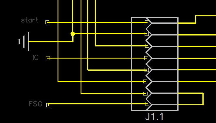

Изучаю Вашу схему Sxema.PWM3b-Mega8-1.spl7 :
- диодик VD7 HER208, который идет на кт815 надо бы перевернуть,
- откуда взялись стабилитроны на 4.7v на выходах операционников? Вам не нужны результаты измерения тока и эдс?
И такая вот непонятка глобальная.
На схеме АТ90 есть разъем J1.1 на 7 пинов, разъемы FCO и IC, всего 8 проводов, если объединить земли J1.1, FCO, IC и учесть 1 висящий на J1.1.
На схеме М8 один разъем J1.1 на 8 пинов, вроде сходится, но подписи только у четырех пинов - FCO, IC, start, земляной.
В общем как коннектить J1.1 и J1.1(другой) между собой??? Помогите, плиииз.
И еще - когда к J1.1 на схеме М8 подходят провода и слева и справа - это значит они соединены?
М8
М8
АТ90
АТ90
АТ90
АТ90
АТ90
АТ90
Про диодики уже говарили ещё раз спасибо уже поменял но вот как Вы разъёмы перепутали вот это не понятно( J1.1находится в схеме feeder_M8)на остольных схемах этого разъёма нет есть ещё один ISP ну это и так понятно для чего,какие Вам нужны подписи по схеме разве не видно куда проводники подходят

PAVEL писал(а):как Вы разъёмы перепутали вот это не понятно( J1.1находится в схеме feeder_M8)на остольных схемах этого разъёма нет
На схеме в DipТrace (картинка с подписью АТ90 разъем на 8 пинов) он называется J1.1 - смотрите свойства элемента.
ajsn писал(а): На схеме в DipТrace (картинка с подписью АТ90 разъем на 8 пинов) он называется J1.1 - смотрите свойства элемента.
Схема в DipТrace обозначена как ACDC_TIG_MIG_control_PWM3b не какой АТ90 нет разъём J1.1 это ISP и к схеме М8 отношения не имеет
ajsn
Сообщения: 203
Откуда: Москва
Сообщение ajsn »
PAVEL писал(а):Схема в DipТrace обозначена как ACDC_TIG_MIG_control_PWM3b не какой АТ90 нет разъём J1.1 это ISP и к схеме М8 отношения не имеет
Картинка из схемы ACDC_TIG_MIG_control_PWM3b у меня подписана АТ90.
В схеме ACDC_TIG_MIG_control_PWM3b.dch имеется этот самый разъем, который я выложил на картинке.
Этот разъем без подписи в схеме и естественно на картинке.
Но если открыть свойства разъема в DipTrace или щелкнуть на элемент и посмотреть свойства на правой панели - появится его имя J1.1 и тип IDC2X7F.
Теперь понятно?
всё понятно это и есть разъём ISP
ajsn
Сообщения: 203
Откуда: Москва
Сообщение ajsn »
PAVEL писал(а):всё понятно это и есть разъём ISP
Проверил - точно. Спасибо!
Так получается плата АТ90 коннектится с платой М8 только двума разъемами - FSO и IC ?

Нарисовал схемки, может кому пригодятся.
в АТ90 особенности такие:
- добавлены подтягивающие внешние резисторы на все кнопки (включая энкодер) и Ресет - это для помехоустойчивости (sam_soft писал, что у него плата как макетка на скорую руку потому наверно не заморачивался этой фичей)
- на Q3 D6 C13 собран аналог реле от внешней кнопки гана но с очень хорошей защитой от помех и без старинного реле
- для управления газклапанами и фанами тоже используются мосфеты - дешевле и надежнее реле
- драйвер ШИМ убран на плату где он раскачивает полевик - так надежнее, и там он собран на дискретных так тож надежнее и быстрее
- раскачку HCPL3120 оставил как в старой управе
- переключатель режимов у меня 2 направления поэтому у кого 1 направление лучше использовать как в схеме от PAVEL но только режимы подписать правильно

ajsn писал(а):...- добавлены подтягивающие внешние резисторы на все кнопки (включая энкодер) и Ресет - это для помехоустойчивости...
Во всех процессорах AVR есть возможность включить или выключить внутренние подтягивающие резисторы. Они великоваты, около 40 кОм, но всё же....Вы здесь перестарались.
