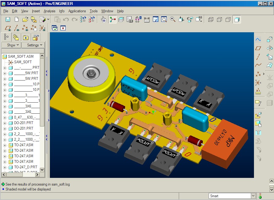

Я смотрю работа над конструктивом продолжается?
Igor E писал(а):Мужики.
А это к БУ относится?
Нет. Это относится к конструкции. Вы правы. Это надо вынести в отдельную тему. Сделал.
Смотрите новые картинки с модели.
