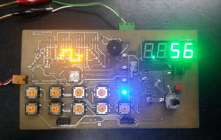

Решил всё же создать данную тему,чтобы избежать путаницы.Управа похожа,но есть нюансы,которые хотелось бы уточнить у создателя ;)
Уважаемый Петрович,буду признателен в вашей помощи, т.к. есть непонятки в индикации на Мега16. На фото все четыре режима,видно засвеченные ненужные сегменты,или неполное их свечение.Где я мог на бедакурить?

Добрый день.Попробуйте отключить фюз JTAGEN. Если у вас светодиоды подключены порту С который отвечает за джетаг.
Re: Апгрэд "СВЕТЛЯЧОК"
Спасибо за ответ,в понедельник попробую.

Нужно почитать форум " апгрэйд " где-то с 400-ой страницы . Где-то Петрович выкладывал архив на светлячка и правили прошивку на этом же форуме . Плату от Петровича необходимо править . Верить схеме а не плате , это я вспомнил про светодиоды .Мне их добрую половину пришлось перепаивать .

Chir-OFF писал(а):Схемы как таково нет,точнее есть,но по пинам меги не соответствует печатки,нужно самому рисовать.
Схема есть . Печатка тоже , только надо поправить . По памяти там непонятки с кнопками онтайм и офтайм , нет маски пайки , блокировка шим разведена не на тот пин пвм , выход на п\а не с того пина пвм , светодиоды кое где перевёрнуты нет резюка на градуснике , лишняя дорога с +5 на вход с тт . Кажись всё . Прошивку поправили . Лежит где-то на форуме .
