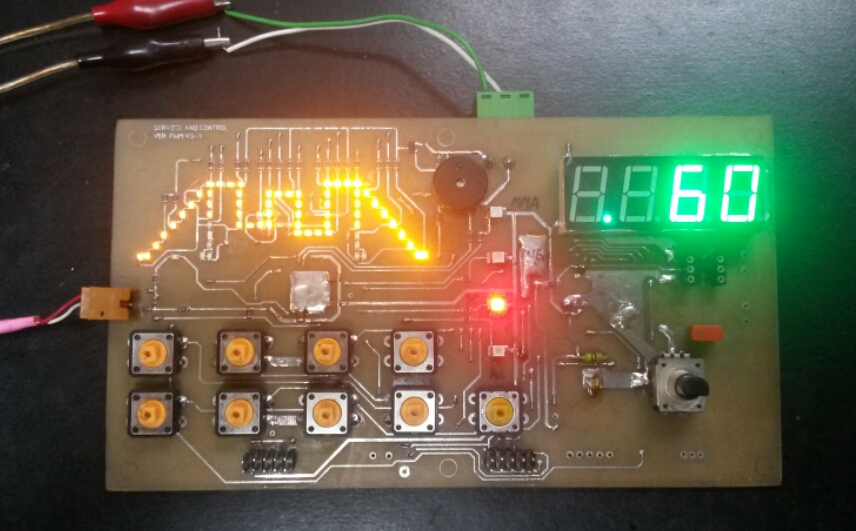

Решил всё же создать данную тему,чтобы избежать путаницы.Управа похожа,но есть нюансы,которые хотелось бы уточнить у создателя ;)
Уважаемый Петрович,буду признателен в вашей помощи, т.к. есть непонятки в индикации на Мега16. На фото все четыре режима,видно засвеченные ненужные сегменты,или неполное их свечение.Где я мог на бедакурить?

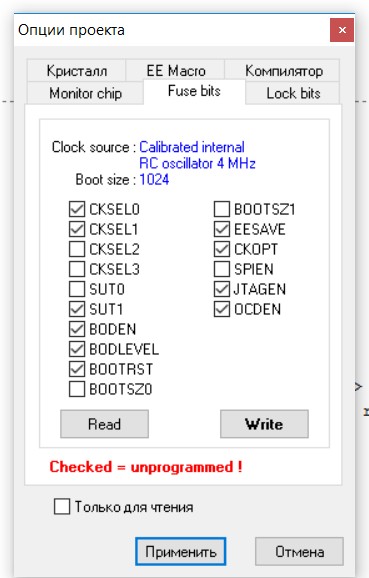

Добрый день.Попробуйте отключить фюз JTAGEN. Если у вас светодиоды подключены порту С который отвечает за джетаг.
Re: Апгрэд "СВЕТЛЯЧОК"
Спасибо за ответ,в понедельник попробую.
