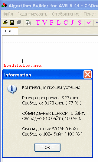

3. Запускаем АБ. В закладке "файл", как обычно выбираем "новый". Откроется белое поле как на картинке:
Вместо NOPика пишем нашу волшебную фразукоманда АБ
 В этой фразе Load: - это команда для АБ, означающая "ввести", а всё остальное - это название hex-файла, который АБ найдёт если Вы его положили в указанную папку.
Сохраняем проект, опять же в ту же папку и на панели нажимаем кнопку "...". Если Вы ещё не указали, для прошивки какого кристалла будем готовить файл, то АБ нарисует вот такую картинку, где обычным способом выбираем кристалл и тактовую частоту. Опять жмём многоточие и если файл найден, то АБ нарисует такую картинку:
По подготовке файла это всё.
