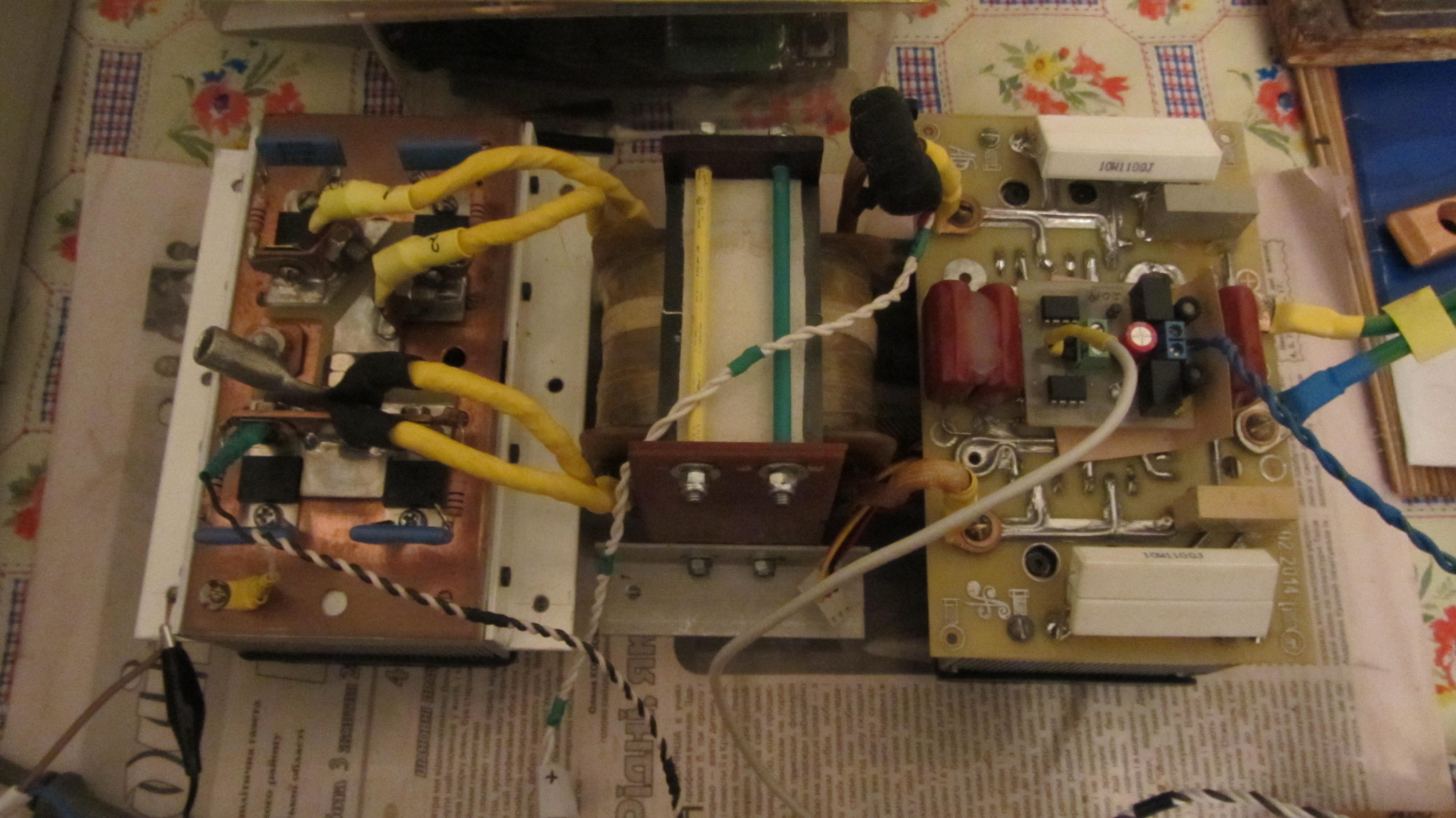

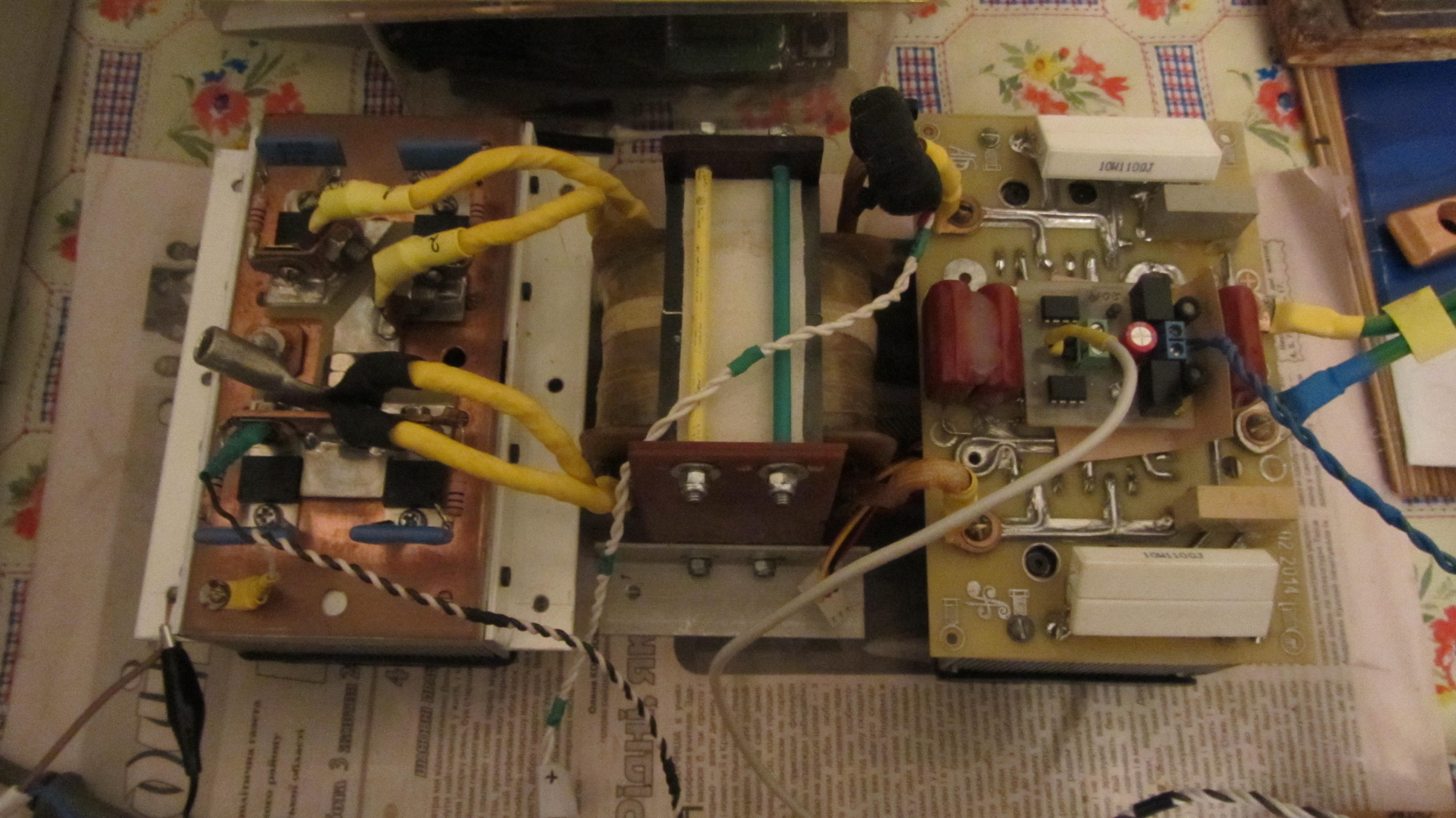

У меня сила собрана тоже 3120 и по 2 ключика в баян IRG4PC50W без каких либо повторителей
Фото сила
Фото сила

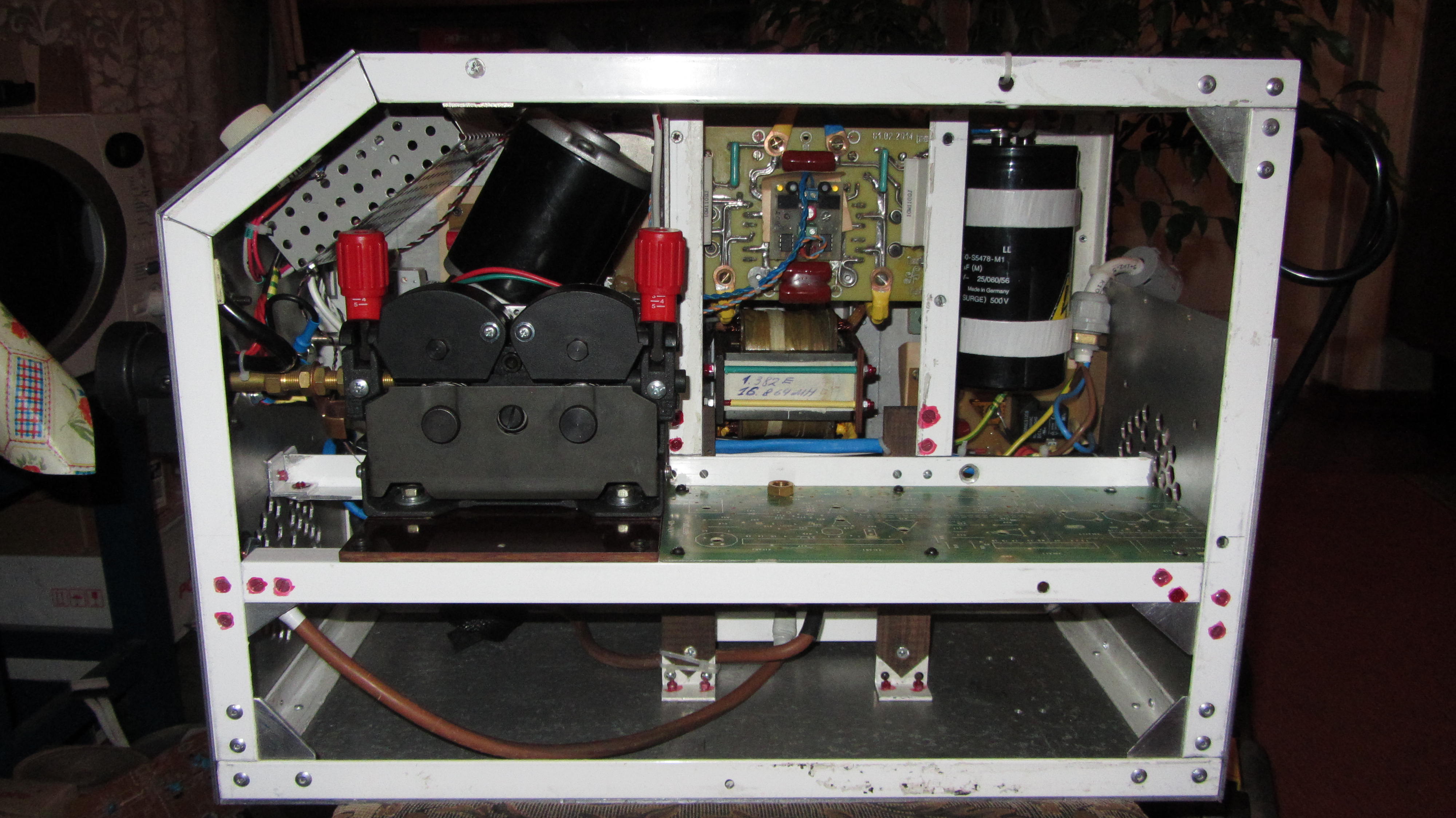

.Запустился сразу ,аппарат этот у меня первый потому избегал поменьше всяких переходных трансформаторов ТГР.Мучал как мог когда настраивал ток 200А .Притащил к знакомому он как раз котла варит спалил 30 электродов 4ка на токе 160А.Вроде особо не нагрелось. Аппарат ПА3 от Скифа управа .Щас хочу поменять управу на sam_soft .Поскольку очень нужна будет переменка для алюминия.Так у меня 3120 запитано 2 DC DC преобразователя на 18В.Есть и 2 обмотки на трансе как чуствувал мотнул когда то,будет для баяна ключей кувыркатора,вот даже в корпусе предусмотрел место для большых радиаторов баянов
корпус
корпус
.Будет стоят на самом нижнем ярусе. Пока читаю форум чтоб поменьше вопросов.

Andry писал(а):.Будет стоят на самом нижнем ярусе.
Чёт места маловато будет,или мне так показалось :?:

Должно? Откуда уверенность такая? Мне недавно приносили ремонтировать ММАшник. У него с подачей +300 на ключи частота ШИМ увеличивалась втрое и пипец наставал очередной раз. Хозяева слишком спешили, так и отдал не рабочим. Ну то такое, там хрен поймеш что за управа, здесь все вроде как обкатано. Но сама по себе процедура замены ключей совсем не гарантирует завершение восстановительных работ. Извините за ложку дегтя, но таковы реалии.
