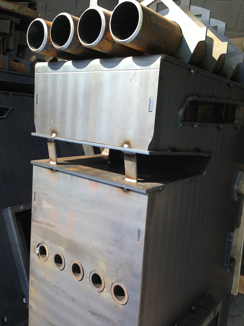

Будет правильно! Если хотите уж совсем правильно, то нужно сделать зазор 0.5-1мм в зависимости от тока и начинать сварку, полуавтоматом не на самом стыке, а на отдельной пластине металла с переходом на стык без прекращения сварки, ибо полуавтомат при начале сварки в самом стыке может сделать каку, а эту каку потом пилить нужно.Evgeniy-free писал(а): будет правильно?
Угловые наружные стыки, как в данном случае, бывают противными, потому и стараются облегчить себе работу выпуском одной стороны листа. А вообще, когда варят простой кожух топки, без водяной "рубашки", особо и не беспокоятся о способе и качестве провара, как и под давление в 1.5атм, если конечно емкость небольшая, главное чтоб не текло
 По данному отрывку фото не просмотреть конструкцию и более конкретные рекомендации дать не могу.
