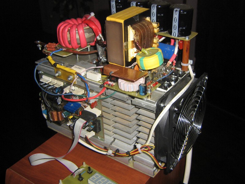

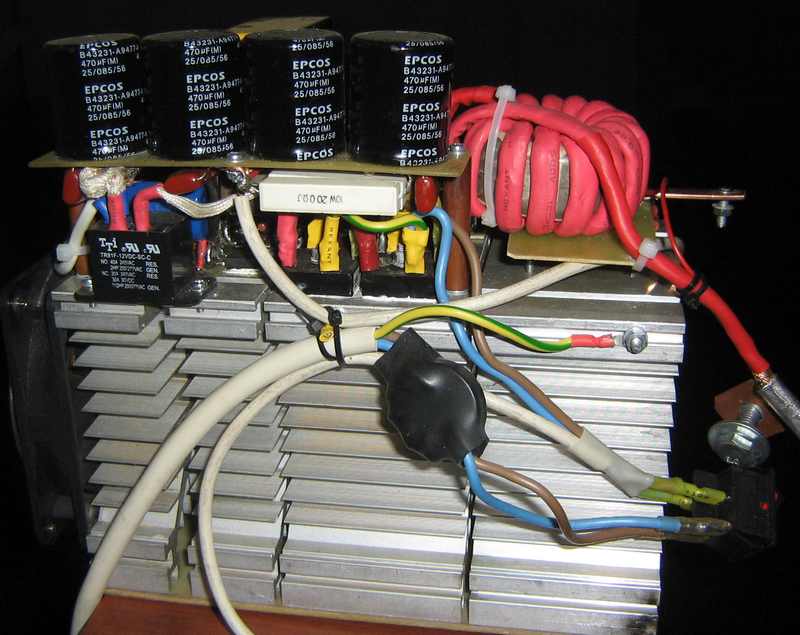

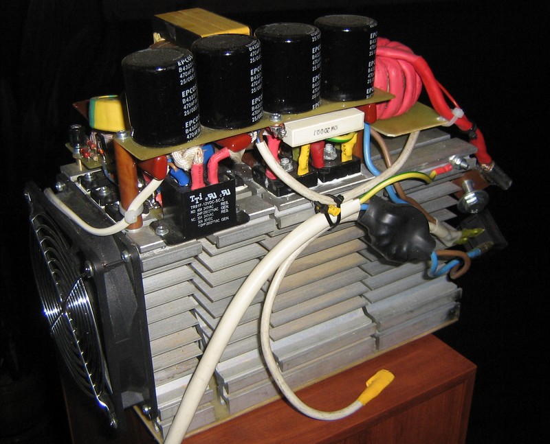

Petrovich Фоток накидай конструкции.
Да нет пока ни хрена по конструкции, но то, что есть на выходных сделаю, без проблемм.zmey71 писал(а):Petrovich Фоток накидай конструкции.
Ну что тут кидать? Вот, нафоткал.zmey71 писал(а):Petrovich Фоток накидай конструкции.
Корпус уже для штампа файл подготовили ребята, но я притормозил, патамуушшшта...уменьшать надо.На фотках видно что кондёры перевернул, да и в статье я об этом упомянул.
Модулей нет, и даже не знаю, будут-ли когда?
Petrovich Большое ПАСИБ,есть на што посмотреть,точ так же делаю,ток с новой управой.
Я смотрю вместо 25TB60 в ТО220-м корпусе,стоят ТО247, а,что за они.
Petrovich Надо бы предусмотреть ещё один вентелятор для обдува силового транса и всей верхушки,того,что стоит на радиаторе не хватит.
