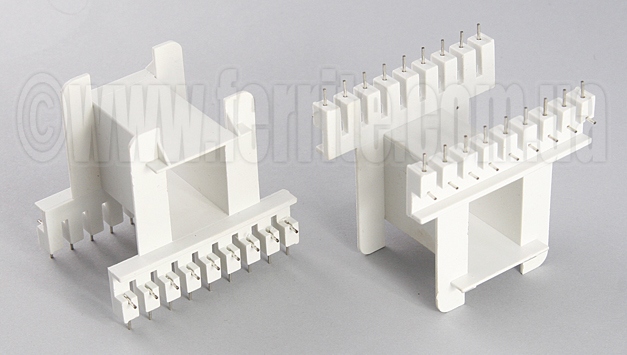

Slava У Вас коркас силового транса точно такой как у меня,а как мотали,и по сколько витков получилось?Сапсибо.
Slava
Сообщения: 136
Сообщение Slava »
Вечер добрый.
Как рекомендовал автор.
Перемежающиеся 3 вторичные, и 2 первичные обмотки.
Вторичная, первичная, вторичная, первичная, вторичная, и все это дело в параллель.
Каркас EPCOS E70.
Slava А у Вас сколько витков влезло в этот каркас проводом 1.3мм,у меня почему то не влазят .Вторички в шесть проводов входит не 5-ть,а 4витка, первичка в три провода только 9-ть.
Ах да,совсем забыл,а какой зазор в силовом трансе,сердечник Е70.
Slava
Сообщения: 136
Сообщение Slava »
Первичная наматывалась проводом 2мм, вторичная в 6 проводов диаметром 1мм, межслойная изоляция – тряпичная импортная изолента. Все влезло. Зазор – молярный скотч на боковых кернах. В режиме ММА 150ватная лампа, включенная по + между электролитами и ключами еле тлела.
zmey71 писал(а):Slava А у Вас сколько витков влезло в этот каркас проводом 1.3мм,у меня почему то не влазят .Вторички в шесть проводов входит не 5-ть,а 4витка, первичка в три провода только 9-ть.

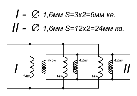

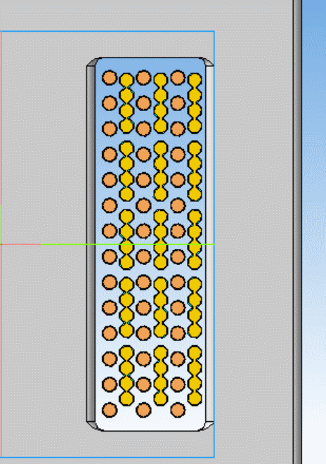

Померьте пожалуйста расстояние между щёчками на Вашем каркасе. Только штангельком. Вообще-то 1,3 не очень удачный диаметор на мой взгляд. Помоделировав 2 вечера я пришёл к выводу, что 1,6 самое то. Вот такая получилась схема. Вроде всё влезает, правда без каркаса. Думаю, что каркас в таких трансформаторах-это извращение. Всё-равно он при формировании выводов, как я думаю, сломается.
.GIF
.GIF (5.79 КБ) 17566 просмотров
