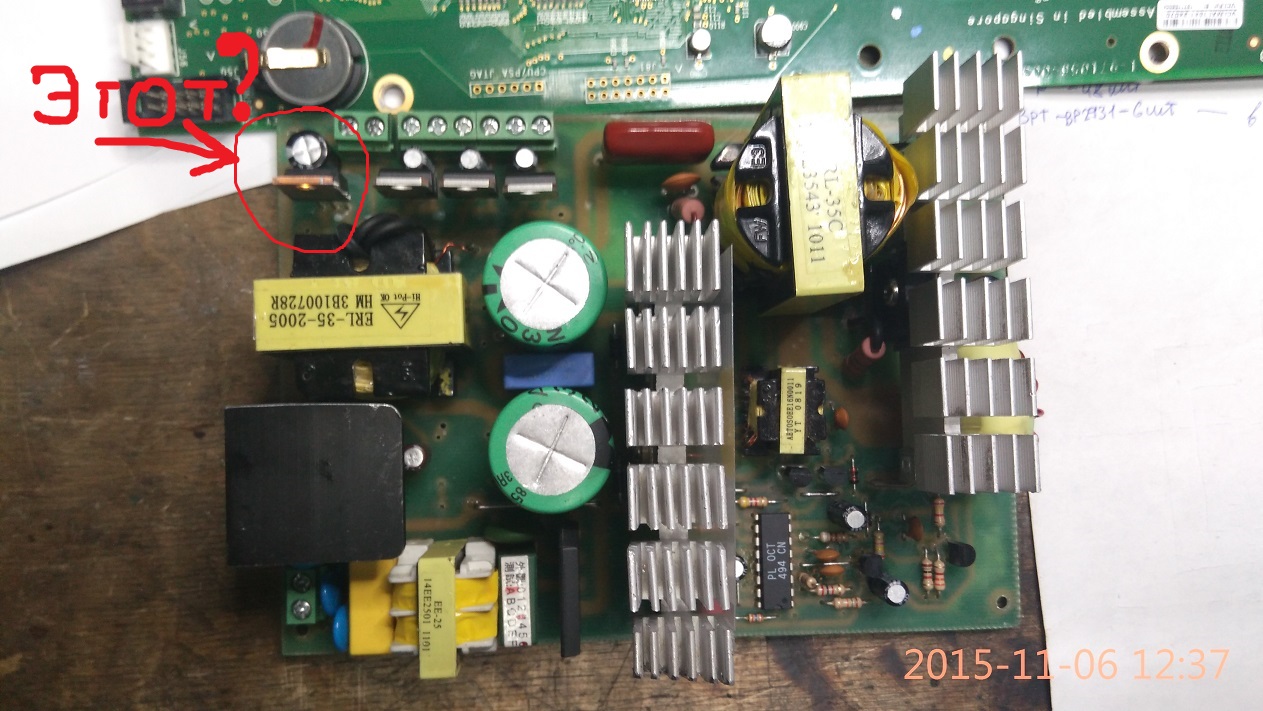

Re: БП сварочного инвертора.
На пред идущем фото маску пробовал впервые.
Красава,прикольно получилось,напоминает мою плату.Дам небольшой совет-на диод по 14 Вольтам ставь радиатор по возможности поболее,у меня маловат,греется нехило.
mobilich144
- Сообщения: 113
- Зарегистрирован: 16 сен 2015, 23:50
- Откуда: Ладыжин Винницкая обл
КОТОРЫЙ СДВОЕННЫЙ?
