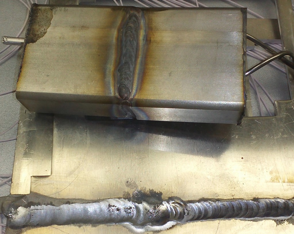

Вот сегодня по утру... Вверху нержа, внизу лямень. Присадка-алюминиевый кабель.

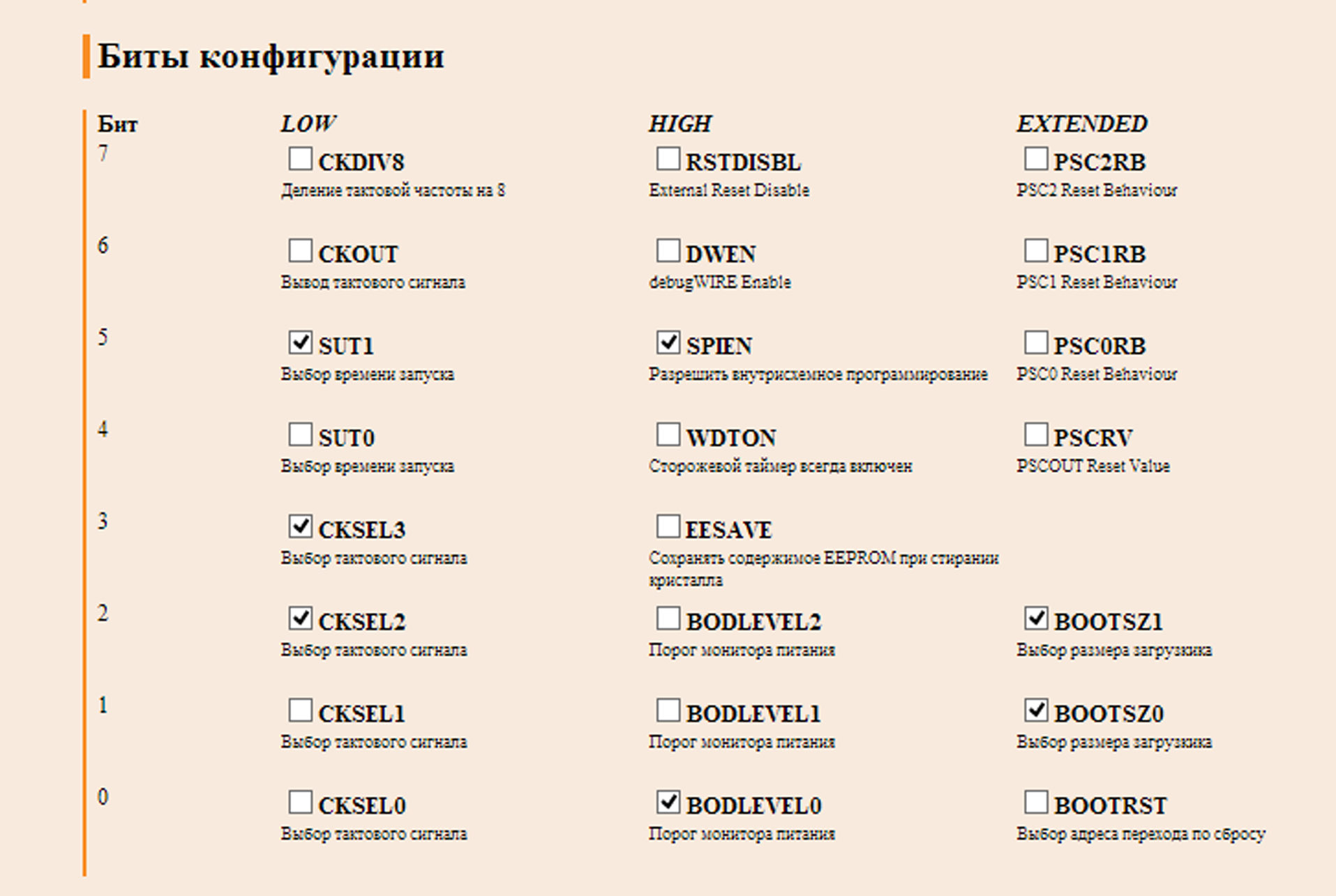

Здравствуйте.Кто знает подскажите.Хочу сделать только tig-ac,собрал управу,прошил hex eeprom тот что в архиве новой управы,прогер AVR910 шил через AVRstudio,фузы выставил инверсно,схему по которой собирал прилагаю то что обведено исключил.Вобщем не работает,при подаче питания загорается по одному сегменту в каждом разряде если пальцами касаться дорожек в районе индикатора то сегменты меняются(загораются другие). :?: Помогите разобраться.
А что так много поудаляли как плата в дальнейшем работать будет,без этого Тиг_ас работать не будет .Если правильно прошили и в печатке нет ошибок управа должна стартануть,схему просматривали много раз ошибок не должно быть.
Alex
Сообщения: 6
Зарегистрирован: 26 мар 2014, 12:49
Сообщение Alex »
А что из того что я удалил нужно для работы в режиме tig-ac ?Подскажите,и огромная просьба аргументируйте.
Вы исключили практически всю ДС силу, которая есть питателем для моста АС. Или Вы хотите запитать мост от другого источника? Тогда тоже не получится потому что ДС сила и АС мост работают синхронно, что организовано программным обеспечением. Процики АВР в принципе работают при подаче питания и если Вы правильно установили фузы, прошивка должна запустится. Так что фузы в студию, бум смотреть.
Alex
Сообщения: 6
Сообщение Alex »
По поводу схемы накосячил,понял исправлю.
Alex Ну Вы лупанули, пол схемы,самое важное,гдеж оно будет работать,а по поводу индикатора:прошейте правильно,и будет счастье если поставили правильный индикатор.Я до сих пор шью Юником,бо для бука так и не собрал USB прогер. Удачи.
