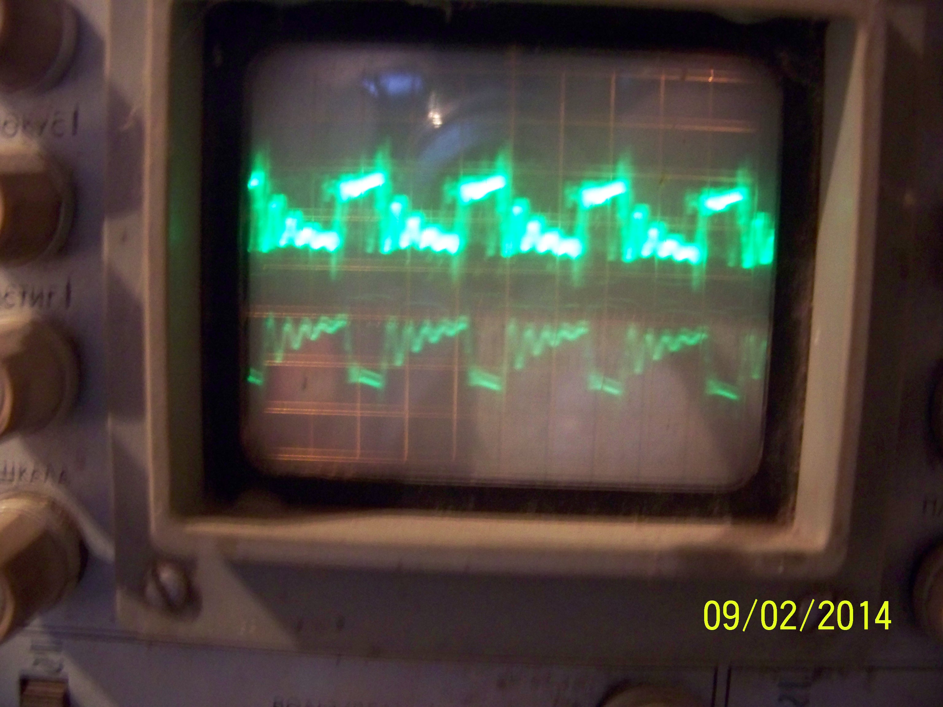

Всем Привет.
Запустил я баян вот фото осцилы при 35амперах (20В на клетку) на дисплее и балласт около одного ома, что скажете дальше грузить можно?
Сначала запустил на Вашем хексе Комрад , огромное Вам Спасибо! а потом думаю дай попробую 303 -ю прошивку, подрихтовал епром с помощью эдитора
и все тоже заработало без Е5, да вот что еще оказывается хексы 303 разные , при одном и том же епроме на одном 303хексе ХХ-114вольт (это без баяна и снабера )а на другом 303 хексе ХХ-54вольта :?:
извините за качество фото.
КЛЕММЫ АС
КЛЕММЫ АС
Теперь повесте осцилл на выход ДС силы , после дросселя. Нагрузите "переменку" на балласт.Цель-посмотреть амплитуду иголок при переключении. Начать с мин задания и постепенно повышать, наблюдать за ростом выбросов. Выбросы обычно более 250 вольт не растут, если все гут. Да, и "правильный" хекс 303 выложите.

заметил что АС включается секунд на 5 на любом токе и отключается это косяк или что то нажать нужно?,на счет выбросов -не привышают 150вольт , наверное балласт просто слабоват нихром провод диаметром почти 2мм.и сопротивлением 1 Ом, при токе 180ампер по дисплею до красна за 2-3секунды. И вот хекс 303 на 54вольта.Комрад а на сколько Ом нужен для АС балласт? и может отключаться из за того что при нагреве сопротивление балласта увеличивается вот проц и выключает Шим ?
