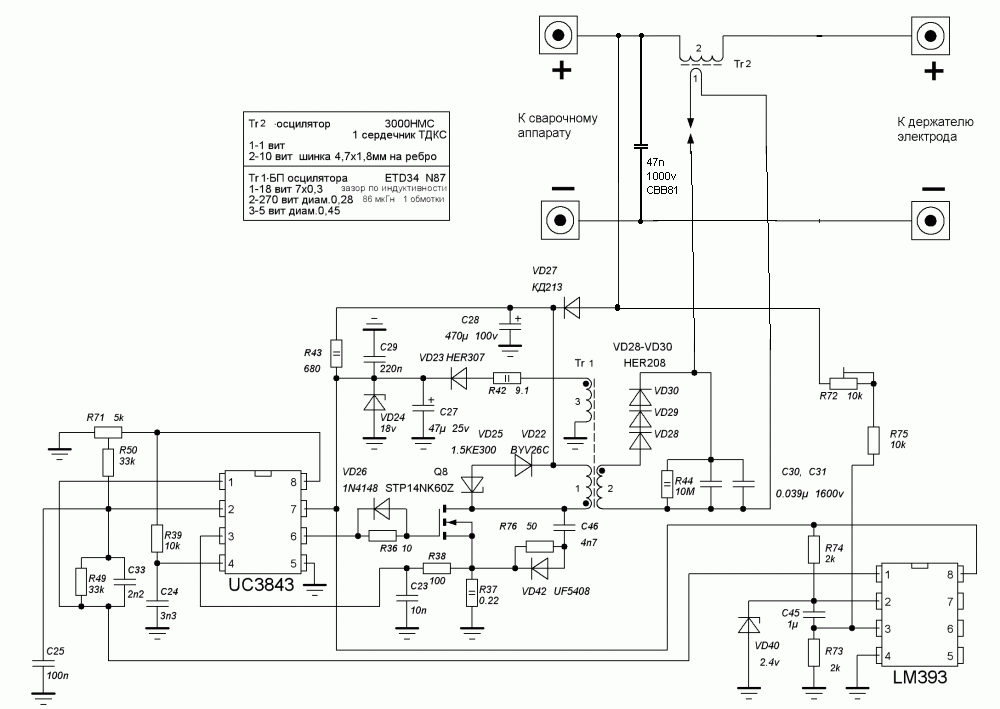

обратноход, питающийся от ТИГаmehanik писал(а):Если схема, в принципе, отработана, то к нашему сварочнику пойдет без проблем. Замыкающая емкость есть С22. Схема выходного каскада идентична, количество витков транса совпадает, только вторичную обмотку транса осцилятора подключить в разрыв плюса - как у нас и все. Дроссель и замыкающую емкость устанавливать по схеме СЭМА.

Вот так, а при желании можно уменьшить количество деталей. Только рисовать в пайнте долго. Думаю Вы splan редактируете.
Р.S. массу обозначенную на этой схеме соединить с выводом обозначенным как минус и не соединять ни к какой из масс схемы от SamSoft.

eqor писал(а):у нас силовой намотан изолированными проводами...есть проблемы?
в оригинале транс осцилла намотан монтажным проводом..получается что между витками есть минимум 5 мм резины и воздуха
наскоко я понимаю без резины,может свистеть как между витками, так и между витками и кольцом, и уж очевидно между витками и корпусом
Может я не встречал- а покажите мне транс осциллятора, даже китайский, который намотан пучком проводов.
