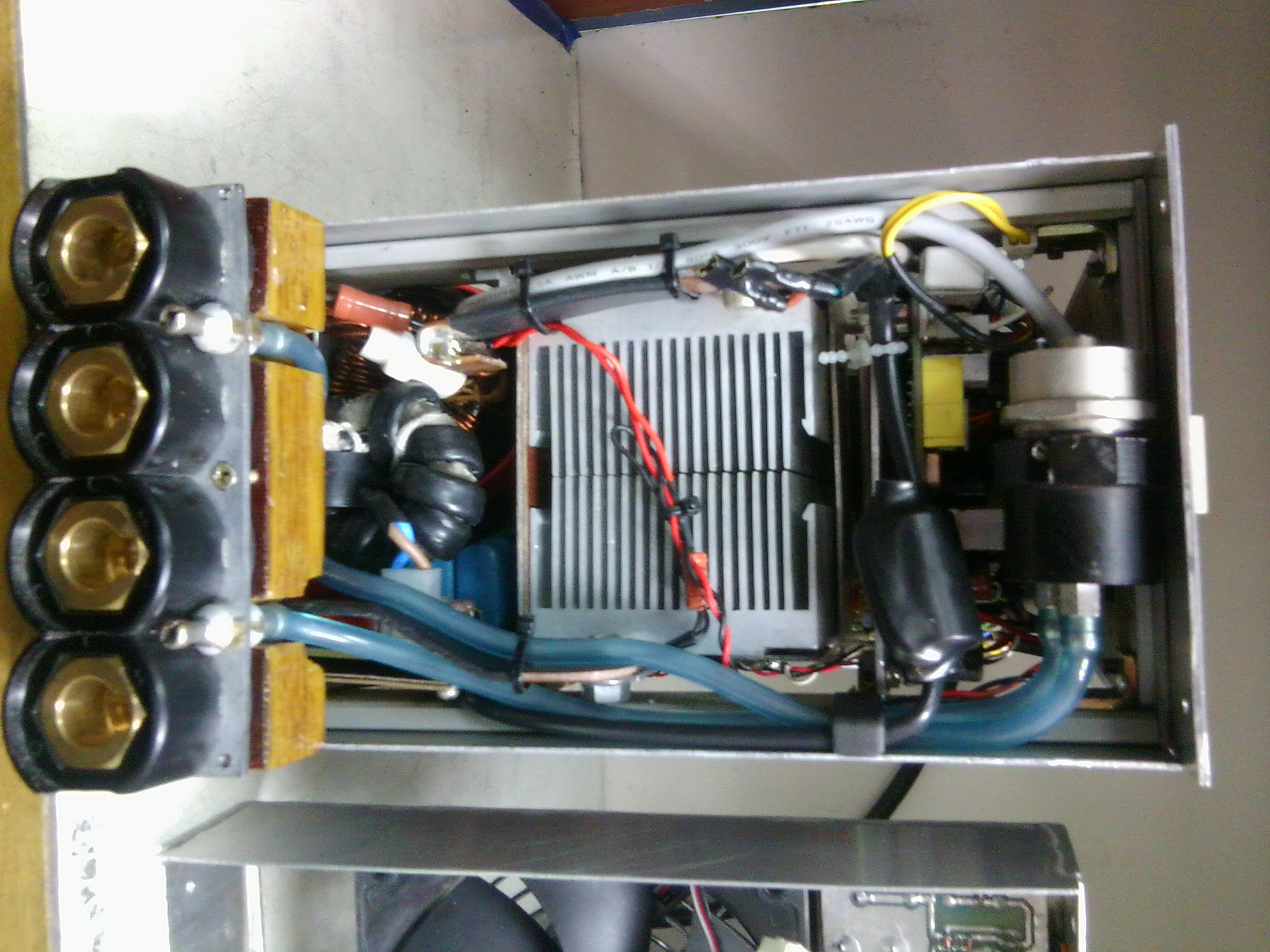

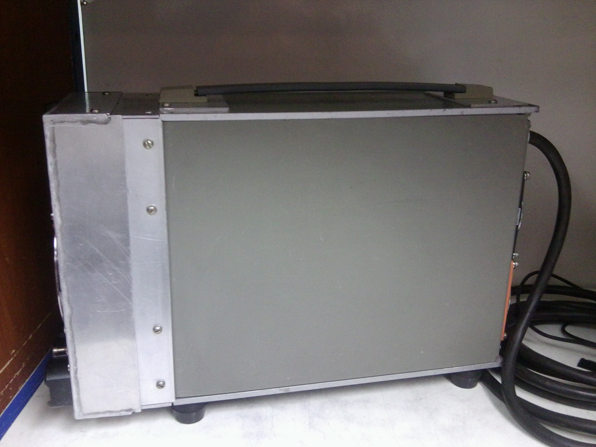

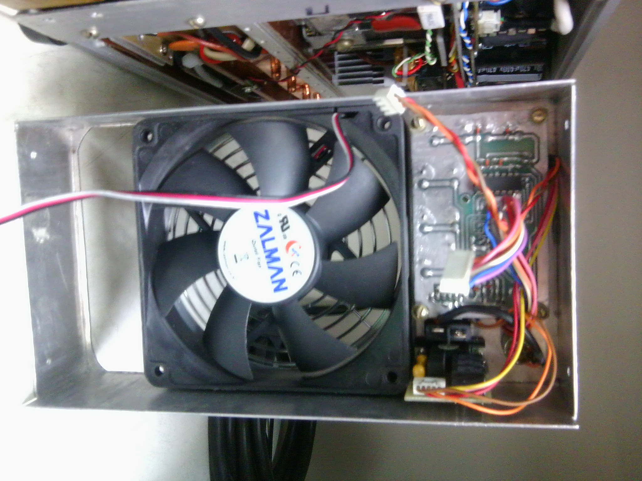

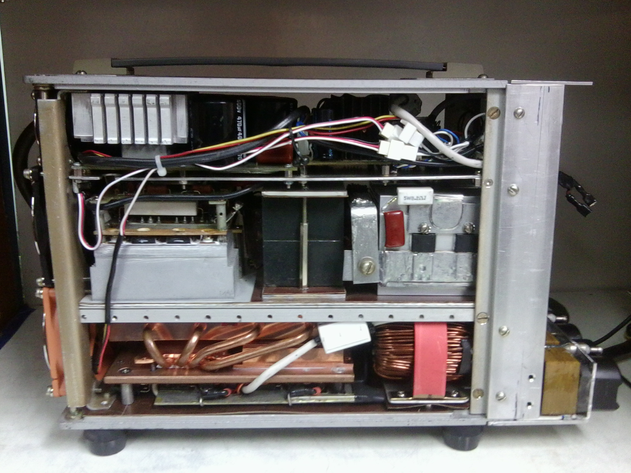

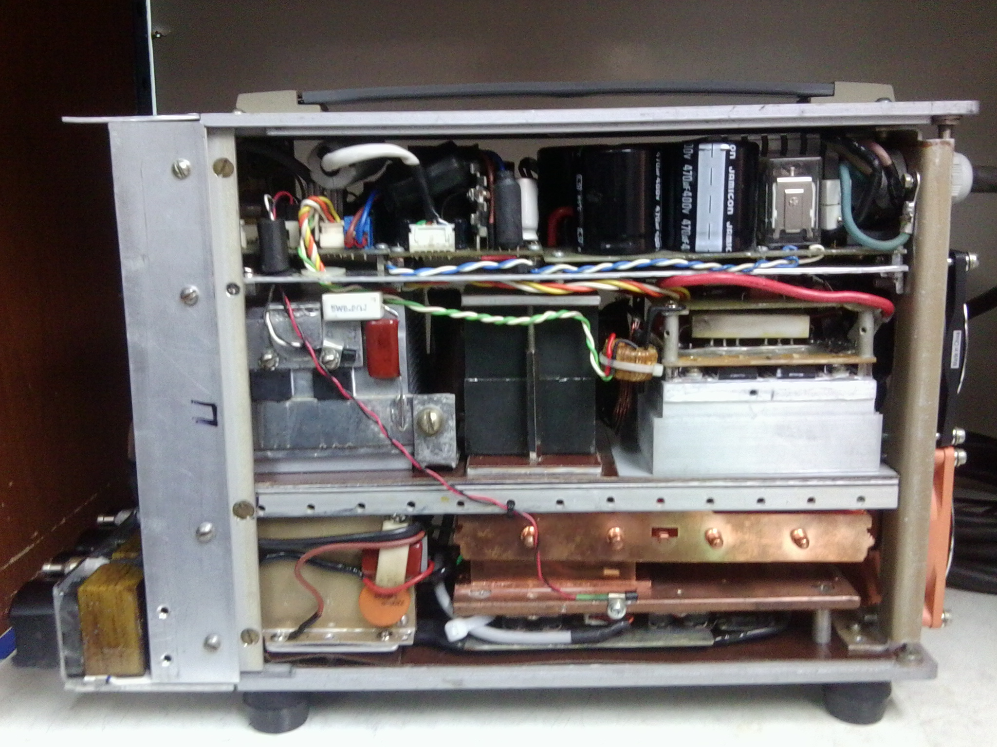

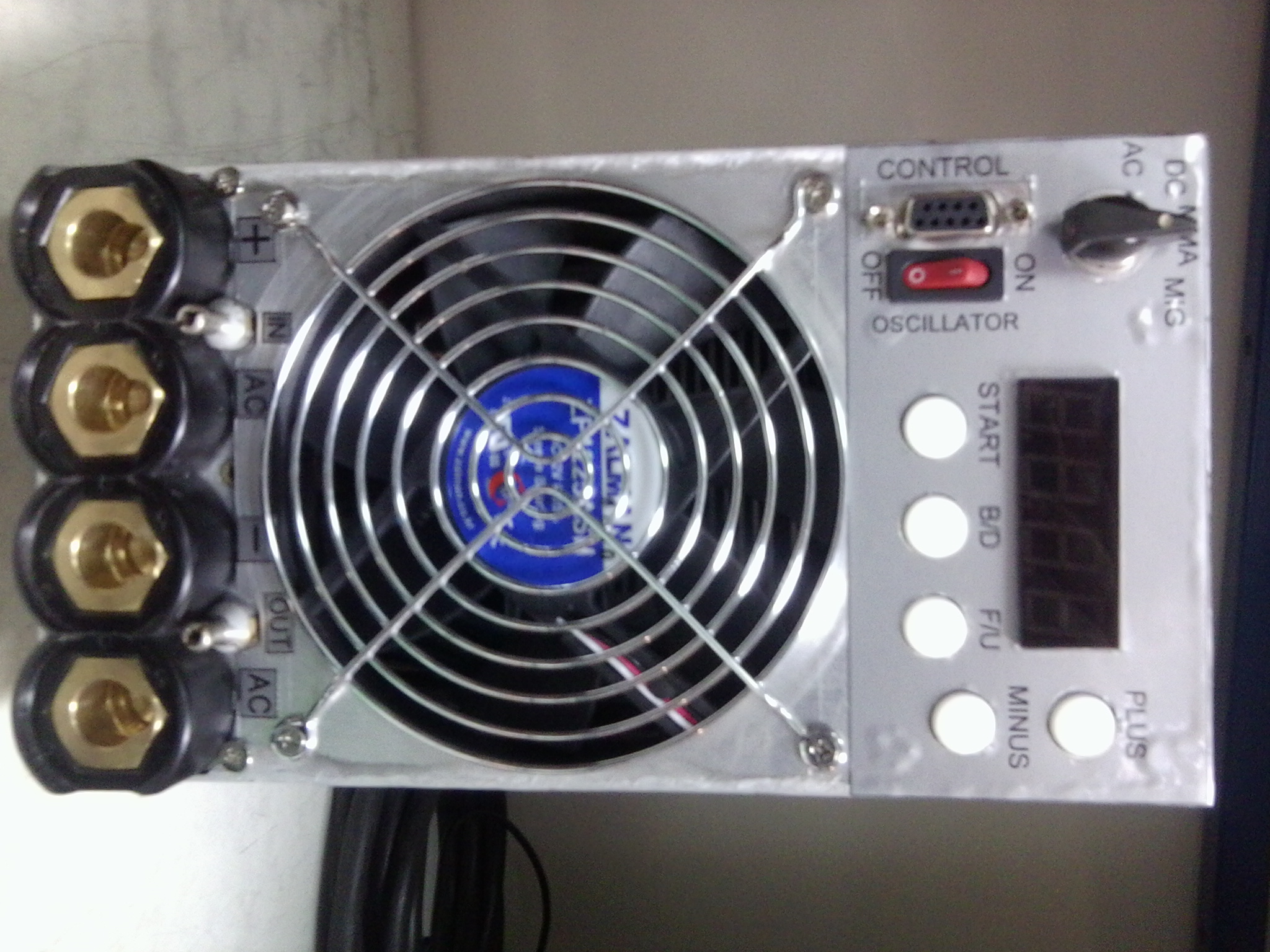

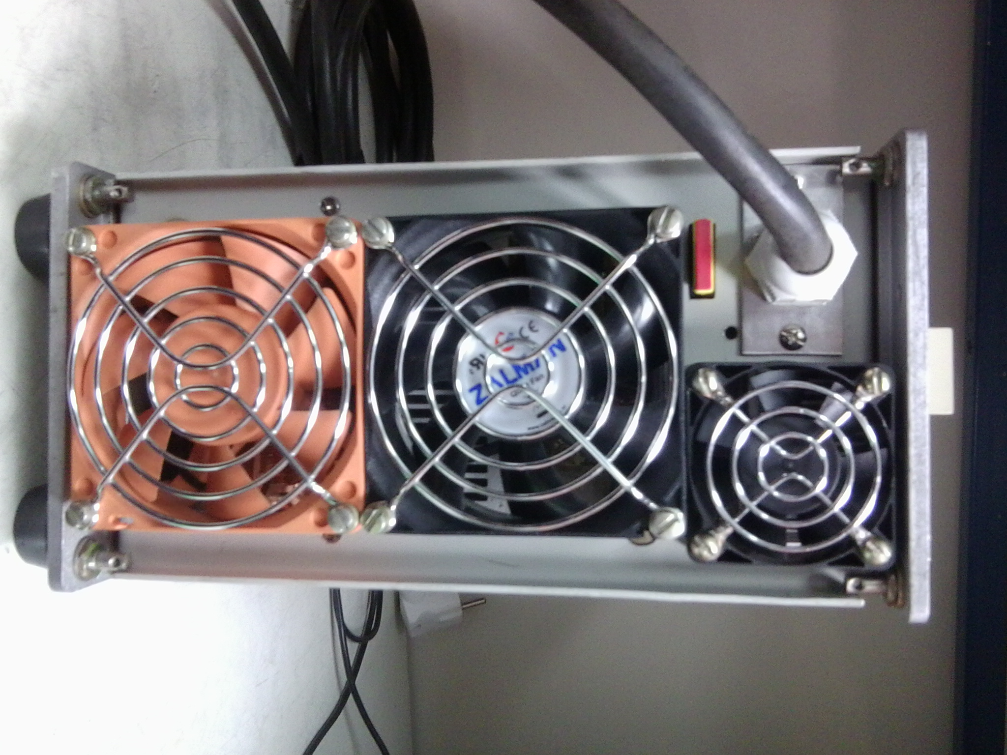

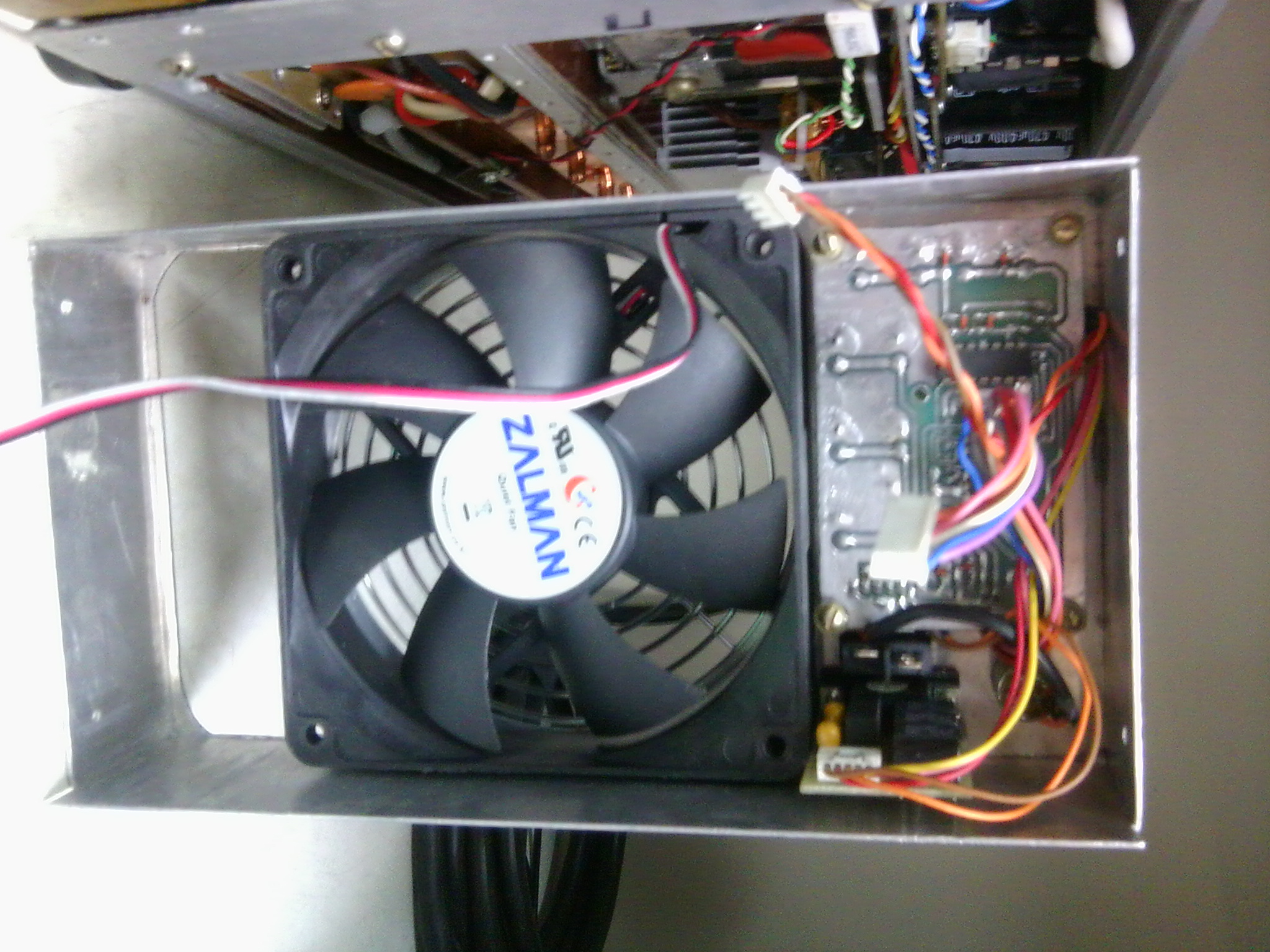

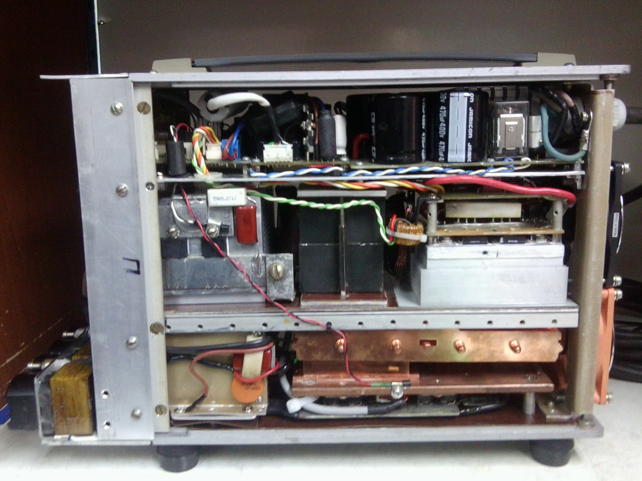

Вот и я закончил собирать сварочник, Спасибо Сэму за удачную разработку и отдельное спасибо Komrady за помощь (все советы оказывались к месту и реально помогли).
На баласте провел испытания и настроил MMA, TIG, MIG. В боевых условиях пока проверил только MMA, cейчас занимаюсь поиском дополнительного оборудования (балон, редуктор, протяжка и т.д) Варит классно, особенно прикольно было с осцилятором зажигать электрод по ржавой железяке :D .

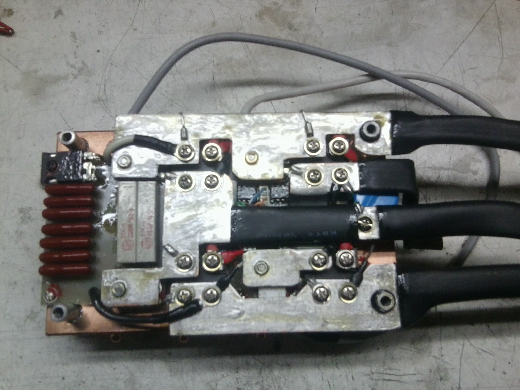

Vanchoper писал(а):Вот и я закончил собирать сварочник
Поздравляю!
Плотненько получилось, смотрится. Так модуля Вишаевские? А охладитель на модулях каковский?
Vanchoper
Сообщения: 144
Сообщение Vanchoper »

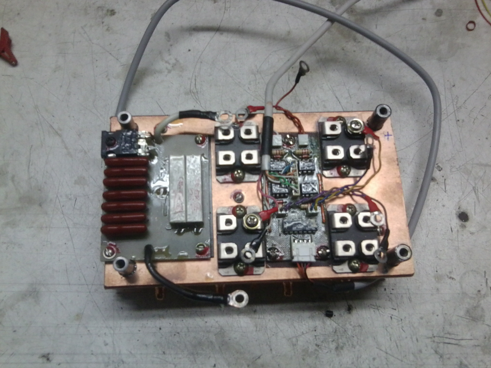

Да, модули VS-GA200SA60 стоят на медной пластине 5мм + радиатор от мощной видеокарты + радиатор проца S478 - все медь. (2 кг общий вес радиатора :D )

Красиво получилось. А Вы обратные диоды (колектор-емитер) ставили. Не могу их найти на фото.
Vanchoper
Сообщения: 144
Sinner писал(а):Красиво получилось. А Вы обратные диоды (колектор-емитер) ставили. Не могу их найти на фото.
Конечно ставил, на картинке с шинами видно 4 гайки с обратной стороны шин прикручены 4 диода в корпусе TO-247. Я их сначала прикрутил к шинам, потом собирал всю конструкцию. Варистор тоже прикручен снизу шин. Там все супер плотно :D.
Все платы кроме управы разводил в DipTrace. Управа - немного переделанная платка с сайта. Если кому интересно - выложу.
