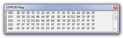

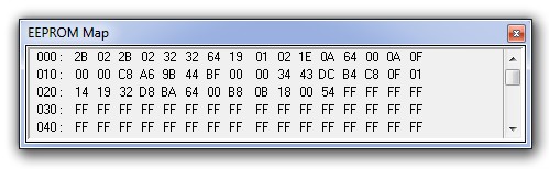

1.Вот табличка и то, что она пишет в ПРОМ. К сожалению табличку могу выложить только архивом. Прошу кого-нить проверить.

Petrovich писал(а):
Если у Вас 210-й то даже с калиброванным градусником есть различия:
20 02 20 02 32 32 64 19
01 02 1E 0A 64 00 0A 0F
00 00 C8 A6 9B 44 BF 00
00 34 43 DC B4 C8 0F 01
14 19 32 D8 BA 64 B8 0B
18 00 54
У меня после BA 64 идет B8 , у Вас BA 64 идет 00, дальше одинаково. Эту прошиву не заливал, но различия есть.
