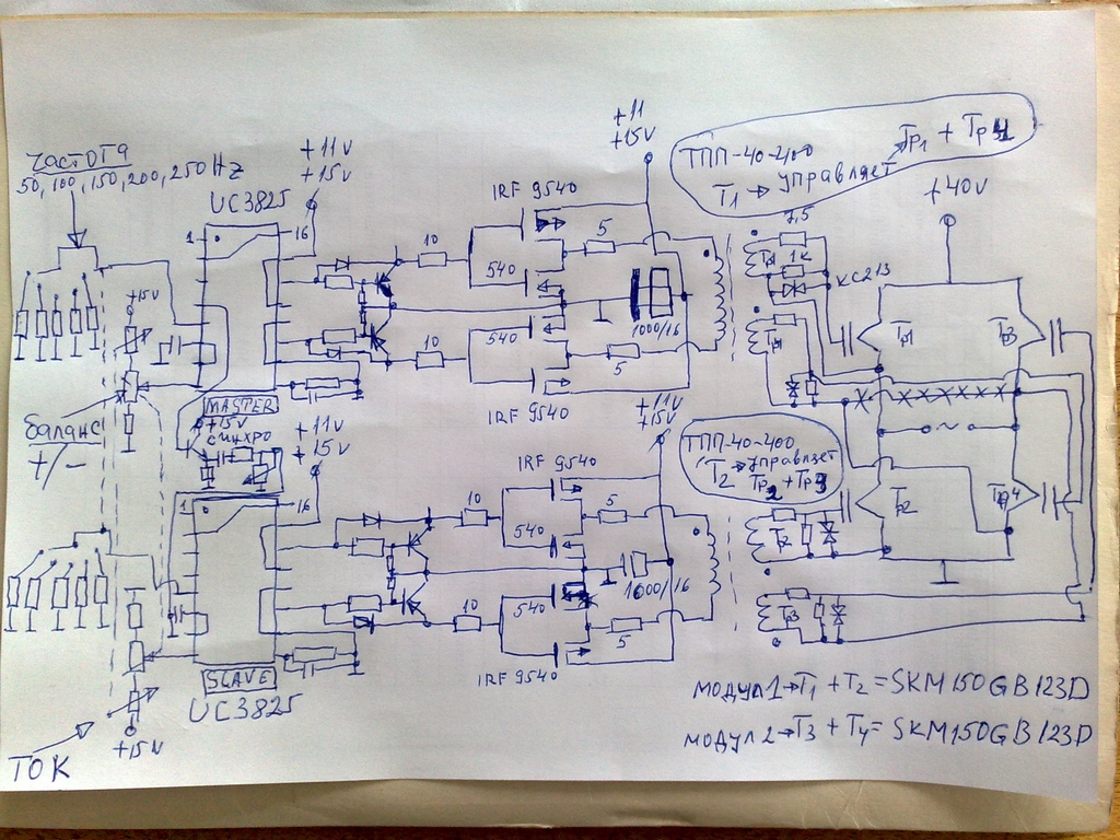

Да очень бы хотелось подробностей.Тоже есть сварочный инвертор и очень хочется сделать кувыркатор для сварки алюминия. Но как я понимаю парень не желает поделиться схемами и описанием с друзьями по несчастью?
Re: DC-AC преобразователь
Вот нашёл какую-то схему,может поможет ;)

Спасибо. Примерно такое я и предполагал и главное что управление на крутилках. А откуда взято скем мона обсудить данную схемку ?
