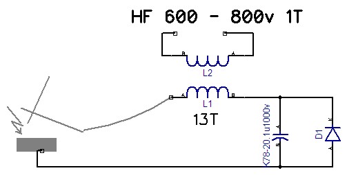

Сегодня перед тем, как подключить осцилятор к полупроводам испытывал замыкающую емкость. Похоже СВВ81 поддельный, К78-2 похоже старый, 92-года. В обоих случаях подопытный 200-т вольтовый диодик прошивало :? .
Мыслей две:
1. Заказать в качестве замыкающей емкости WIMA.
2. Отмотать витки с транса осцилятора ( сейчас 11), потому что в атмосфере аргона между электродом и деталью разряд 15мм запросто. Положительный момент - управа вроде не глючит.

Komrad писал(а):Сегодня перед тем, как подключить осцилятор к полупроводам испытывал замыкающую емкость. Похоже СВВ81 поддельный, К78-2 похоже старый, 92-года. В обоих случаях подопытный 200-т вольтовый диодик прошивало
Можно схемку теста с диодом, или просто пояснить что куда подключалось и какой осцилятор, полумост или с главной???
Re: Осцилятор к косому мосту
Все как на схеме моста АС. Схемку и пояснения даю:
Sam_soft писал(а):Перед тем как будеш ставить в варилку обязательно испытай замыкающую емкость, по той методе что я описывал, с 200 вольтовым шустрым диодом. Желательно пустить аргон в горелку и пускать искры от неё, в условиях максимально боевых. Пусть потрещит, если диодик не шыбанёт, значит арлайт.От этой ёмкости (речь о блокирующей емкости 47 нан) много зависит, она работает в тяжолых условиях и она должна быть качественная. Я вначале экспериментил с К78-2, но они шота стали исчезать потиху, а что есть - то старьё, десятитилетки.
Отважился попробовать китайса СВВ81. По шииту он вроде не хуже. Отлично работают. Тем не менее, в последнее время полно всяких подделок. Мало ли. Попалить полупровода в варилке многа мозгов ненада.
Кстати, метода проверки устойчивости управы на осцилятор. Вынимаем презервативы с силы DC-DC. Врубаем режим необязятельно ТИГ но ту технологиескую перемычку на оптроне обязательно. Питание на осцилятор завести не от контактов реле, того что к вых ТИГ подрублено, а через дополнительную сетевую кнопку и в сеть. Подрубаем горелку и ставим на сопло к детальке. Тискаем эту сетевую кнопку и смотрим. как разряд шурует от лектрода, управа не виснет - значит арлайт. Если виснет - добиваемся того чтоб не висла.

Комрад попробуй несколько кондёров в паралель, поиграйса с разными и разными типами и то правило что я говорил , обязательно - замыкаюшая емкость не менее разрядной. Дохнуть 200 вольтовые диодеры не должны. Можно конечно придушить и на уровне 200 вольт, но это удушение кушает энергетику осцилятора и душитель будет хавать выбросы от переменки , энергия там несравненно поболее потому как бы этот душитель сам не сдох. Емкостина должна хорошо замыкать цеть ВЧ. Диоды кстати какие палил ?
Что касаемо витков ТВЧ, то смотри сам, если напруги хватает для 5-7 мм то это сполне для аргонника. Поджиг с длинного растояния не есть гуд. Это провоцирование длинной дуги соотв порча фольфа. Но испытывать на длинну нужно конечно только в боевом - и горелка и масса должны бать штатными и желательно лежать на полу, как реально в работе. А то мот статься так что в работе все совсем по другому будет и хрен запалиш дугу если пол вдрух мокроват будет.

Может и глупо с моей стороны, лежала уже больше года пара паяных 150ебу02. Ну хоть теперь выброшу 8-) . Всю процедуру делал по-боевому, с аргоном,горелка,масса с деталькой на полу. В процессе делал перерывы и проверял диодер. Похоже вылетает он на большом зазоре горелка-деталь, на нормальном держал. Но нужно это побороть, а то вдруг чихну, когда осцллятор лупит... :)
sam_soft писал(а): попробуй несколько кондёров в паралель, поиграйса с разными и разными типами
Попробую, только нормальные кондеры заказывать нужно, так сразу не купить- в магазине говорят "позиция не ходовая". Придется ждать.
