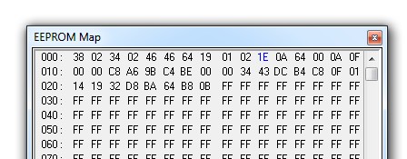

СЭМ, а что у нас в шапке за ХЕКС ЭЙПРОМа такой в 3 байта? Я начал колибровать, а там нету ни хто... Нашёл какую-то табличку из форума...
Petrovich писал(а): СЭМ, а что у нас в шапке за ХЕКС ЭЙПРОМа такой в 3 байта? Я начал колибровать, а там нету ни хто... Нашёл какую-то табличку из форума...
Дык то древний какой то наверна. Искать в теме 208 зип и описание что хде расположено гдето было в теме.

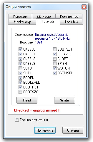

Весь день провёл под платой процессора, вот первые впечатления:
1. При включении слетает ЕЕПРОМ. После перепрограммирования всё опять ОК. Может что-то с будильником.
2. После программирования стоит ток 100а, но уже после выключения ток 0, надо опять устанавливать ручками, устанавливается нормально от 15 до 180. Не понимаю, где косяк, похоже у меня байт не в той ячейке...
3. УЦшки было 2 в заказе, так обе мёртвые. Одна на выходе даёт жёстко единицу, вторая ноль и греется, как утюг.

Потому его можно использовать как септик и сливать туда всякую дрянь, наподобие мусора с холодного конца трансформатора осцилятора, про что Змею говорил, с фильтров ЭМИ , ну и bus-у советую провода что идут от кнопки скинуть на корпус через емкостины.
Поставил две емкости 4.7 нан в БП после фильтра ЭМИ

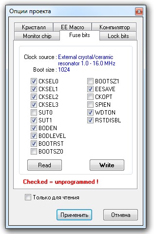

промеж сетевых проводов, среднюю точку емкостей на корпус аппарата. Прекратились не только слеты ЕЕПРОМ, но и цвирк в трансике на малых заданиях. Перед этим перепрошивал по несколько раз за подход. Фусами слеты полностью убрать не получилось. УС тож грелась, пока 6-ю ногу к драйверам не подключил ( дрова на 3120).Сейчас установлена 3845, которая выбрана из 5 штук. Наблюдал еще один момент. На ММА c имитацией ОС при изменении тока установленое значение не запоминалось и при повторном включении на индикаторе снова 100А. Когда ОС подключена с оптроном, "по-настоящему"-запоминает любое установленное задание. Ну и в догонку. Когда 510 висит на первой ноге 3845, на 6-ой импульсов не будет. Сам проверял, когда не знал,где правильно указано
