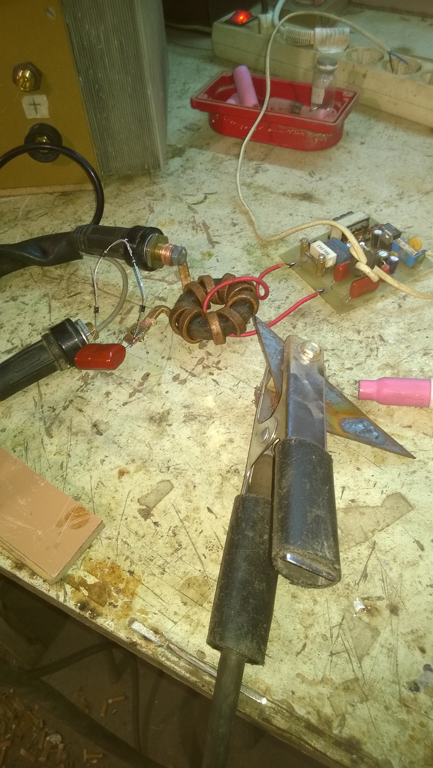

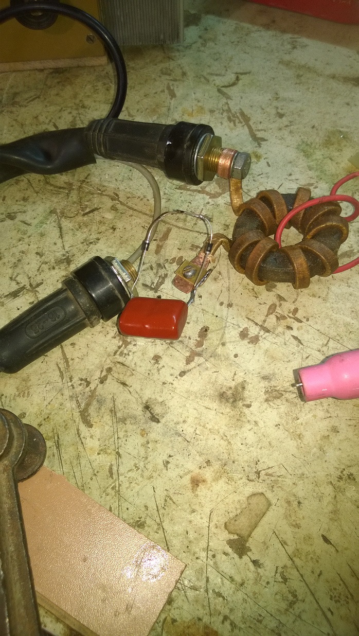

Известная схемка проверки на вшивость. Четыре шоткаря 5819 послед. Шланги со стола на пол и снова на стол. В обсчем абы как, как и при реальной работе. Жжом осцилятором и смотрим жывые али нет.
Жывые, мобила была в нагрудном кармане со мной пока я шмалил. Не долго правда сек по 10 пару раз. Потом этой же мобилой и сфоткал
сие злодеяние. Емкостина СВВ81 68 нан 2кв. Комп метра полтора от места злодейства.

Убирал по одному, два шоткаря выжывают, пяток залпов, более не пробовал. С одним , апосля первого же залпа, шоткарю пинцет.
Выводы делать самим.
Шоткарь 5819 40 вольтовы, шансов у одного выжыть практически никаких, два выживают, след. остаточная напруга от осциляра на кондёре менее 100 вольтов. Емкость и транс ставить так чтоб кратчайшая дорога была для замыкания цепи осцилятора. Никаких удлиннителей, там же на клемах и лепить. А то помню ктота делал в километре от клем блокировку. От нее толку могет быть ноль, потом глюки и палева сплошное.
Трансик промочал бакелитовым лаком, хотя вроде и так витковое не шило. Штырьки на модуле поставить, для контроля тычков переключения.

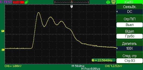

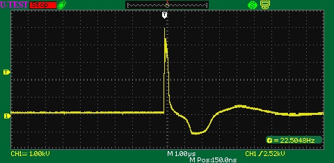

Дело в форме импульсов напряжения = которые создает осциллятор - и котороые попадают в сварочный рукав.sam_soft писал(а):Момент истины смотреть тут
Особенно для тех хто палит ю-эс-би , мосты, южные мосты, северные, или мосты через Гудзон. Да и мало ли хто чё палит. С дуру можна и Х сламать.
Мот дило не в разрядном осциляторе, а чом та другом ?

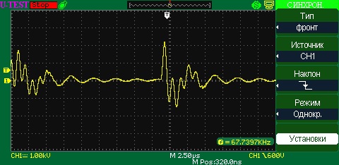

Вот осциллограмма снята с вторичной обмотки ( с выхода ) осциллятора Петровича - только пришлось пару витков отмотать - дабы не угрохать ВВ щуп: и Обратите внимание на нарастающий фронт и его амплитуду, какой она несет в себе спектр ? и эта штука прет в трехметровый рукав с иголкой на кончике.

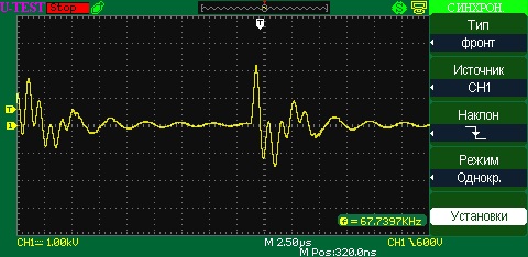

Сейчас заканчиваю работу над новым осциллятором по схеме резонансника. Совершенно другой компот, работает очень мягко .. тихо ..и самое главное - ничего не сбоит.
вот осциллограмма снятая с первичной обмотки дросселя такого осциллятора: Затухающие колебания относительно низкой частоты - безобидные затухающие колебания
Примерно так.

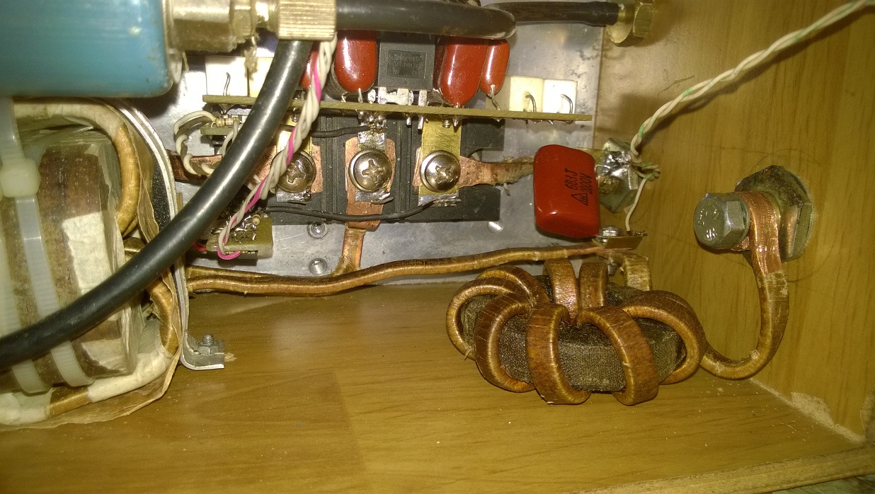

Если у кого есть печатки ТГР, осциллятора и прочего для данной конструкции - поделитесь. Я хочу собрать как у автора, на большом радиаторе, есть такой. Все узлы на отдельных платах и монтаж полунавесной. В ремонте будет доступнее. Спасибо.
