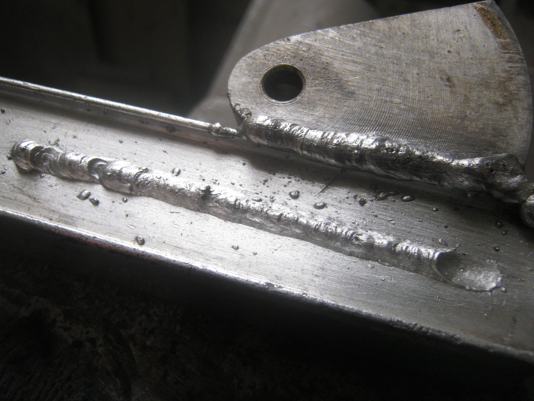

Очень зачётная работа.Komrad писал(а):....Кронштейн зеркала от Акуры варится не захотел,...
Komrad Молодец!Хорошая работа.Но можно было и родную заварить,она по всей видимости синей дугой горит при поджиге,если есть желание опишу как это заварить,при некоторой сноровке такие вещи варяться без проблем.
Спасибо за оценку. Деталька родная от зеркала зеленым светит, очень очень зеленым. Очень легкая. Плавится хорошо, ванна образовывается-ну почти как обычно. При остывании трещит, а после шов просто вываливается из детали как отдельный кусок. Материал детали в околошовной зоне при этом крошится плоскогубцами в пыль. Но если есть метод сварки таких деталей буду рад узнать.
Понятно порошковая. По крайней мере попробовать можно,раз деталь лёгкая,попробуй сделать так:перед сваркой почисти деталь очень тщательно,промой растворителем,што бы краски не было и всякой дряни,ТОК сильно не задирай,смотри по толщине металла,я пользую присадку АК5,хвотает её у меня, иносранными не пользуюсь,они мне не нравяться,когда зажгёш дугу и металл стал плавиться,резко добавляй присадку в сварочную ванну и смешивай с литьём,дуга сразу перестанет светиться зелёным,постоянно смотри за нагревом детали,если перегрееш развалиться,но это нада чувствовать,и так далее с присадкой,поварил,покури,присадки сунул покури с минуту, я так вообще,чувствую когда может поплыть,нужно остановиться,чуть подожду и водичкой охлаждаю,но не по самой сварке, а рядышком на детальке.Удачи в освоении такой дряни,если чаво спрашивай.

Собсно снял ролик небольшой, и фотку прикрепляю. Это первый опыт с МИГ сваркой алюма, подавалка однороликовая, канал без тефлона, трех метровый, проволока 4043, 0.8 мм. По всем понятиям так делать не правильно, но уж больно хотелось получить впечатления и повод для размышлений.
Ну и кино
Ну и кино
