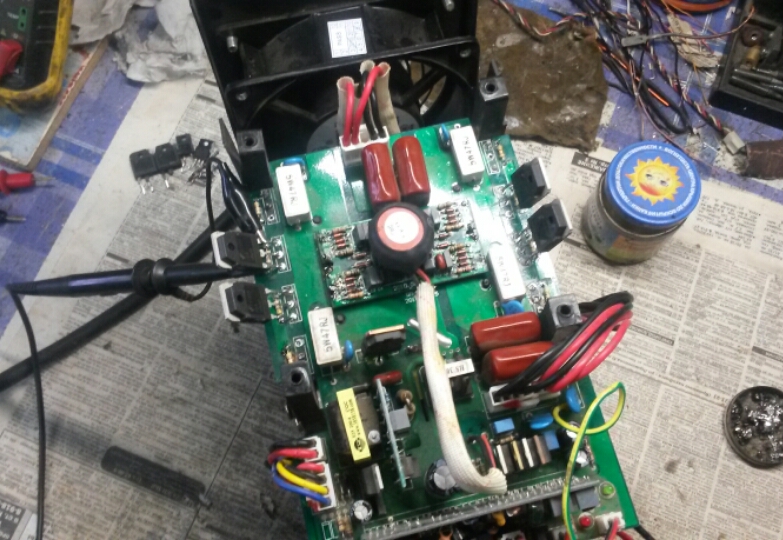

Ну вот,выкладываю фото отчёт по ремонту,больше было возни с дровами,пайка была сделана хреновым оловом
.Ключи 4-е штука уцелела,их и засунул для проверки.Для интереса измерил индуктивность трансов(их два)- 1,77 mH.

С стороны маленькой катушки это минус (черные провода), плюс ближе к краю платы (красные провода)Komrad писал(а): Я не тороплюсь![]()
На разъеме с какой стороны красные провода? Красный это +300 с выпрямителя. Тогда я точно буду знать где верхние ключи, где нижние чтоб применительно к плате прикинуть схему.

БП ещё не мерил,сегодня продолжу.Разъём трансов с 4-мя проводами,измеряются по отдельности!Если с одним трансом будет беда,то прибор покажет.Меня немного смущает низкое напряжение на затворах,хотя...где-то фотосы предыдущих аппаратов,надо глянуть
